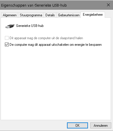

ik denk dat dit het was
Bij usb eigenschappen energiebeheer stond de computer mag uitschakelen om energie te besparen

Je hebt gezegd dat de schijf er mee stopte tijdens een een lees of schrijfbewerking.
De afbeelding die je nu geeft is voor een slaapstand en dat is wat anders. Als een schijf in slaapstand is duurt het even voor je hem ziet, als hij dan eenmaal met een bewerking bezig is zal hij niet in de slaapstand gaan. Dat gaat hij pas weer er als er een poosje niets meer gebeurd met de schijf.
