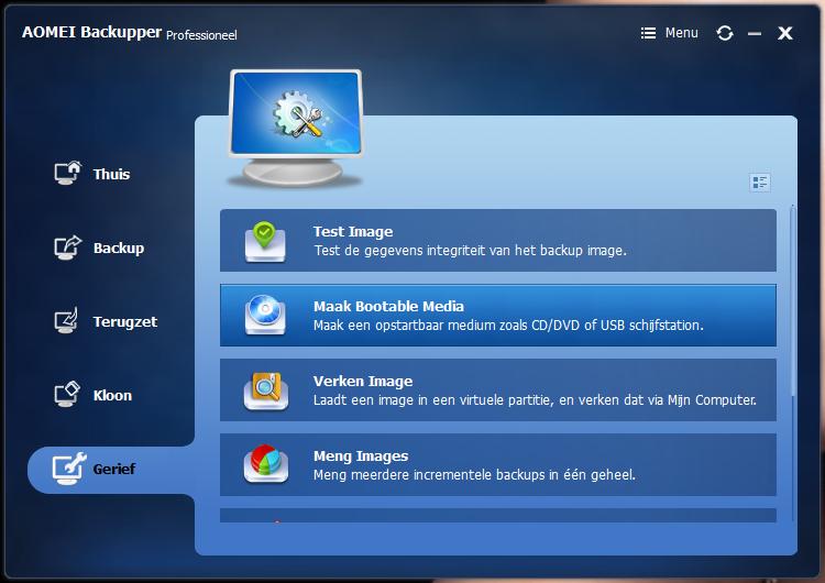

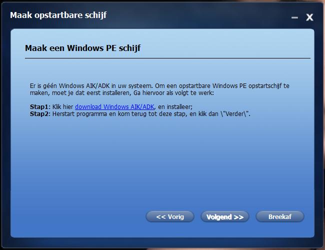

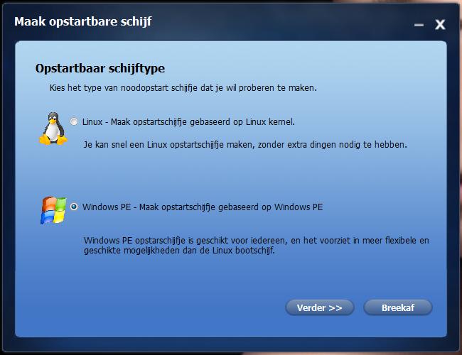

Als je bij je Aomei Backupper bootable media gemaakt hebt.
Heb je dan gekozen voor Linux of Windows PE.
Omdat je bij Windows 10 Windows ADK moet installeren.
Nu bij mijn Windows 10 op het oudere systeem met bios.
werkt de Windows PE van Aomei Backupper die ik al gemaakt had toen ik nog Windows 8.1 had zonder problemen zonder die Windows ADK te installeren.
Ook met de laatste versie van Aomei Backupper.
Deze screens zijn voor als ik nog geen Windows PE bootable media zou gemaakt hebben.
En deze nu zou moeten maken op mijn Windows 10 Pro.
