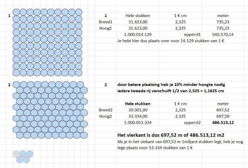

Dat zijn dan 31622 tot 31623 munten per zijde (met de eerste waarde zit je net onder een miljard, met de 2 waarde net daar boven).
Met een diameter van 23,25mm kom je dan aan 735211,5mm tot 735234,75mm.
Afgerond dus inderdaad 735 meter ;)
In de eerder vernoemde methode gaan er ongeveer 1850 stukken in 1 m2.
Er is echter een methode om dit te verhogen tot 2055 per m2.
De 1 miljard stukken kunnen geplaatst worden in een vierkant van 697,52 m (486.513,12 m2).
En wel met een simpele ingreep.
Het juist berekenen is niet zo simpel, in mijn berekening zal ook wel een kleine foutmarge zitten,
Ik zal later een schermafdruk plaatsen voor de opheldering.
Bedoeling is toch (?) dat ze allemaal vlak liggen in een vierkant kleiner dan 697,52 m en maximum 2,33 mm hoog.
Door betere plaatsing heb je 10% minder hoogte nodig
Iedere tweede rij verschuift 1/2 van 2,325 = 1,1625 cm
    98 KB · Weergaven: 258
Neen, het is een vierkant van 697,52 m x 697,52 m
In de breedte zijn er 30.001 munten naast elkaar, en in de hoogte komen er ongeveer 10% meer nl. 33.334 onder elkaar, omdat ze "in elkaar" worden geschoven (zie figuur #26)
Breedte: 30.001 munten x 2,325 cm = 697,52 m
Hoogte: 33.334 munten x 2,325 cm = 697,50 m >>> wordt dus 697,52 m (vierkant!)
in dit vierkant is plaats voor 1.000.053.334 munten, er is dus nog plaats die niet gebruikt wordt (voor 53.334 stukken van 1 €).
Maar het is een vierkant waarin de 1.000.000.000 munten vlak geplaatst zijn (het vierkant vlak is nergens hoger dan 2,33 mm).
