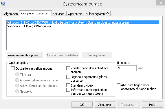

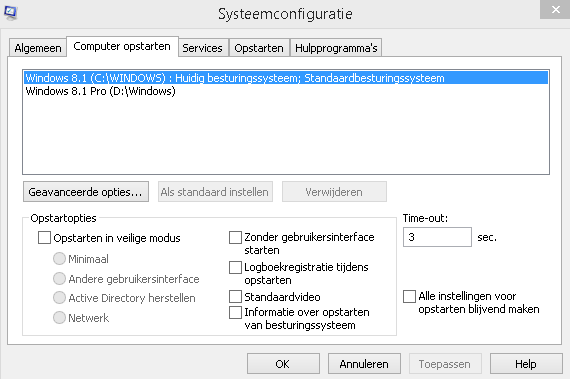

vanaf de opgestarte SSD ging ik naar "msconfig" en zag dus dat de opstartregel niet vermeld stond van mijn nieuwe vers geinstalleerde Windows 8.1 pro.
ik starte daarop dan de EasyBCD 2.2 op en voegde de opstart regel toe van de nieuwe vers geinstalleerde Windows8.1 pro
nu zag ik dus via msconfig 2 opstartregels vermeld staan ..
er stond er bij 1 tje de vermelding van " huidig besturingssysteem (standaard besturingssysteem ) hier van heb ik de timer op 3 seconden gezet ...
*ook zie je dat de nieuwe Windows geen 100Mb "" door het systeem gereserveerd"" heeft meegekregen ...
ik krijg dus bij het opstarten van de pc 3 seconden de tijd om te beslissen welke Windows er gestart dient te worden ..
elke windows staat op zijn eigen schijf ...bijgevolg kon ik ook de aangekochte 1pc/licentie gebruiken op deze nieuwe Windows aangezien ze elk afzonderlijk te gebruiken zijn ...

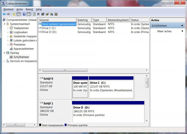

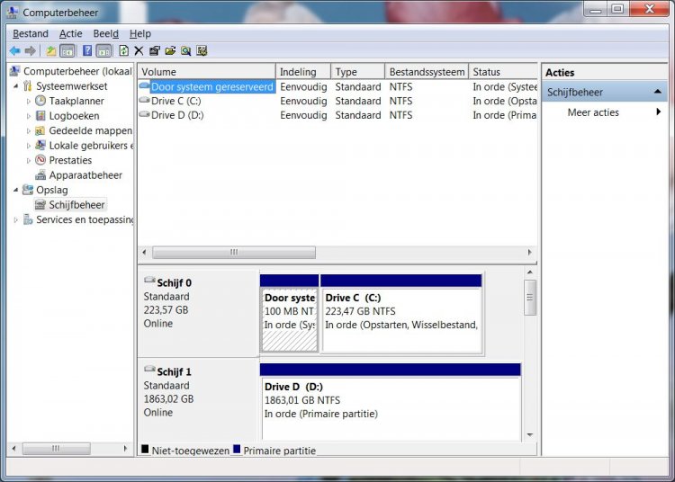

Denk dat we naast elkaar praten. Hier een afbeelding van schijfbeheer bij mij.
Ik spreek dus ook over die kleine partitie voor de C:
Ik heb enkel één besturingssysteem. Schijf is zo verdeeld bij de eerste installatie van Windows. Partitie van 100MB was verborgen.
Af en toe kwam er een flash van een drive E: Toen ik wilde kijken wat het was, zag ik nergens die drive.
Op een zeker moment bleef die wel zichtbaar voor een tijd om dan even plotseling weer te verdwijnen. Af en toe zie ik deze opduiken en blijft langere tijd zichtbaar. Om een driveletter vast te geven aan een partitie van 100MB vind ik het niet de moeite.
Weet je misschien waarom de drive aangemaakt werd? Er moet toch ergens een reden zijn waarom Windows op sommige systeemschijven zo een drive aanmaakt en blanco laat. Maar het liefst zou ik deze drive natuurlijk volledig weg hebben.

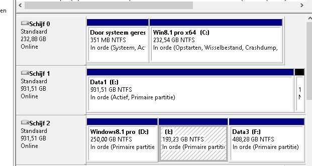

ik weet dat jij het over deze 100Mb " door het systeemgereserveerde " partitie heb ...dit is dan ook je MBR ( opstartbestand )
bij mij is deze nu 350Mb groot ...maar het eerste stuk boven de " quote " heeft dan ook betrekking op dit probleem ..

de Windows8.1 welke de 350Mb heeft meegekregen is deze die ik verkregen heb vanaf de Windows 7 vermits een upgrade !
de Windows 8.1 pro (schijf 2) betreft een volledige verse installatie verkregen door de Win8.1 dvd te gebruiken die hier aangebracht werd door Tuts zelf ..
waarom dat de ene het wel heeft en de andere niet is me ook niet volledig duidelijk ...feit is dat de Windows op schijf 2 ook opstart zonder problemen .

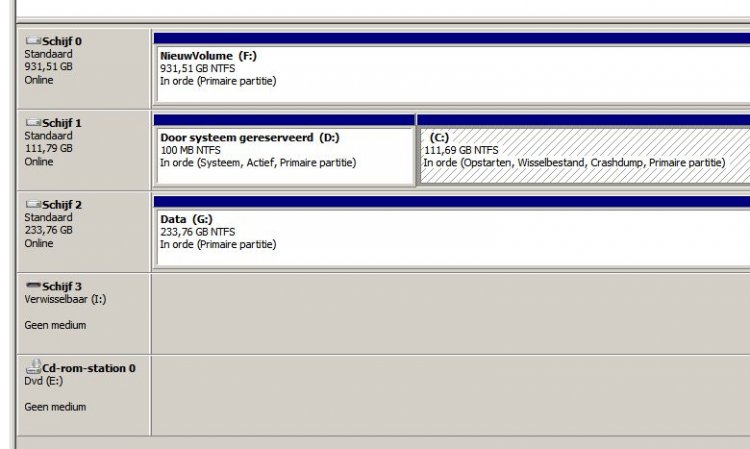

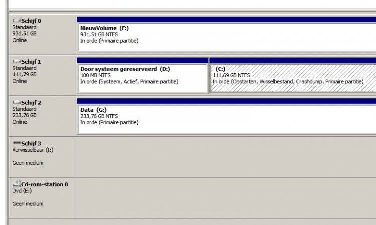

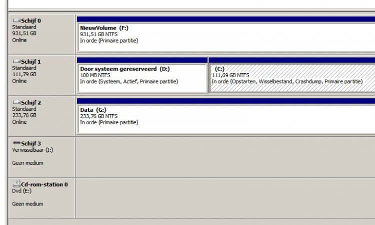

Ik heb ook een D schijf van 100 MB als actieve primaire partitie op mijn SSD schijfje.
Het verschil is dat ik deze wel altijd zie staan in de verkenner.
Vraag me niet hoe deze er ooit gekomen is tijdens de installatie van Windows 7, maar deze partitie is tijdens de installatie dus wel automatisch zonder een vraag aan mij te stellen aangemaakt.
