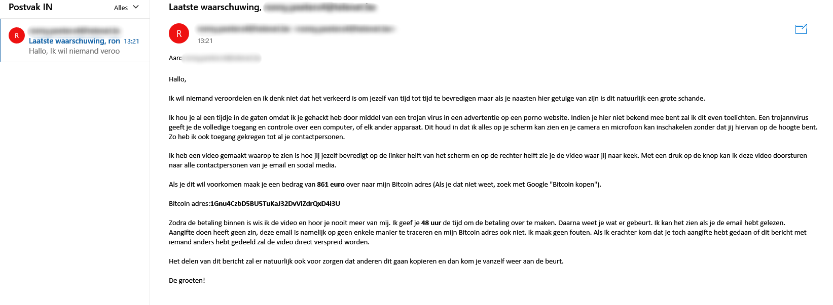

Heb vandaag bericht gekregen met een mail dat ik gehackt was en dat ik losgeld enzo zou moeten betalen. Direct de mail doorgestuurd naar SAFEONWEB.
Dacht dat het een spam was. Ze zegden beelden te hebben die ze van mij genomen hadden via webcam in confronterende omstandigheden. Dikke zever en ik heb niet eens een webcam. Maar gaf er geen acht op tot ik de rode C schijf opmerkte. Dat was onmogelijk dat ik opeens zoveel meer ruimte kwijt was.
een vergelijkbare mail heb ik vandaag ook gekregen ...
deze dus..

waar dus niets van kan kloppen .. heb enkel een print van genomen en de mail verwijderd … het rarre eraan is dat ikzelf vermeld stond als verzender en ontvanger !
daarom dat ik dit mail adres verborgen heb ..

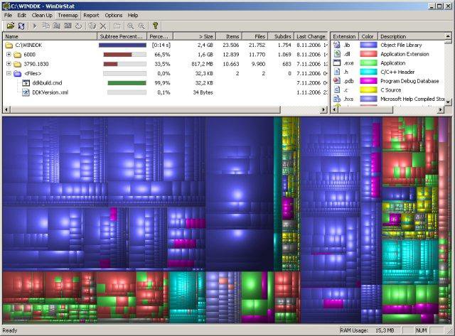

Toch zou ik als ik jou was WinDirStat eens installeren en de volledige scan laten lopen zodat je onderin de kleurtjes krijgt van de mappen en daarboven dan de bestanden in een soort verkenner.
Dan is gemakkelijk te traceren waar alles staat. Daarna in de windows verkenner kijken en sorteren op datum. Dan zie je wat er is toegevoegd na 1 april. ( en dit is geen grap )
Kijk zo kan het er dan in WinDirStat uitzien.
Onderaan zie je dan de schijven met de kleurtjes van de mappen. Een grote map geeft een groot vierkant of rechthoek met een bepaalde kleur.
Als je daar dan op gaat staan zie je daarboven in een soort verkenner de mappen en bestanden die daar in staan.
Rechtboven zie je welke kleur voor welk bestandsformaat is.
Als je dan weet waar je moet zoeken ga je naar de Windows verkenner en kijk om welke bestanden het gaat en naar de datum wanneer dit is toegevoegd.
Zo kun je traceren wat er aan de hand zou kunnen zijn.
