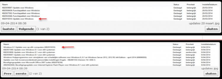

de update zelf is ook niet te zien in de lijst met update's ...
integendeel het is zelfs zo dat de eerder vermelde geinstalleerde update's lijst verwijderdt word ...

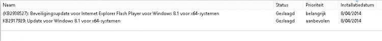

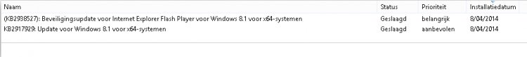

der komen nadat de grootte windows 8.1 update werd geinstalleerd 2 kleinere update's aanmelden ...

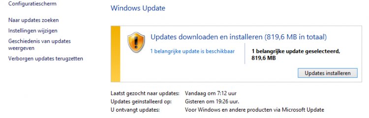

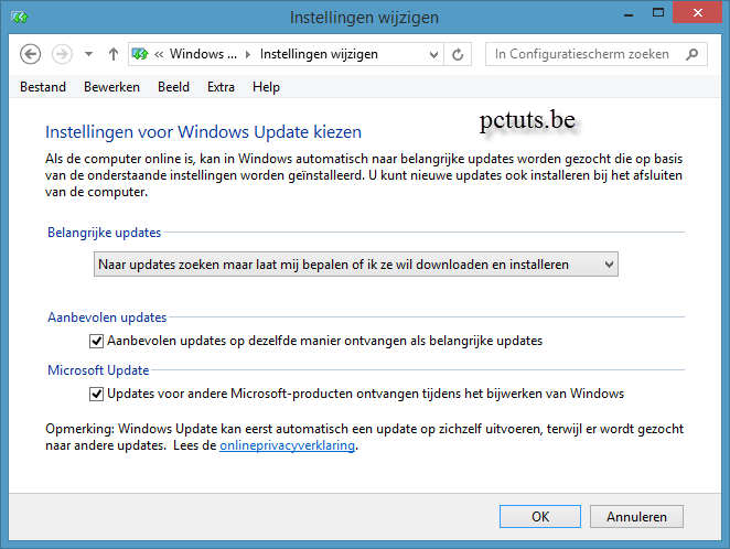

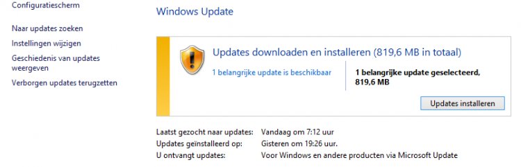

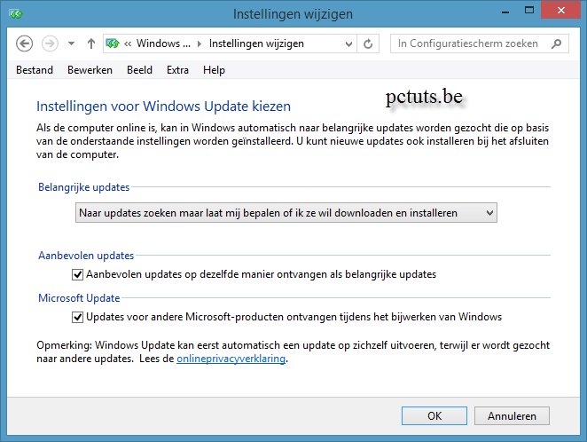

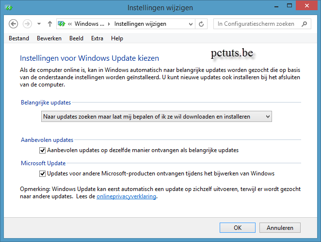

Wil je de update zien voor deze van zelf installeert, dan moet je eerst je instellingen voor updates wijzigen.

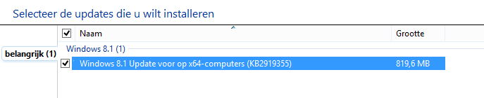

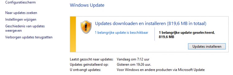

Zoek nu naar update en je krijgt hem te zien.

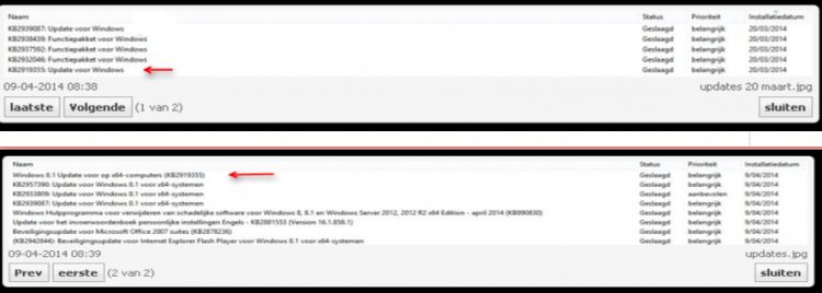

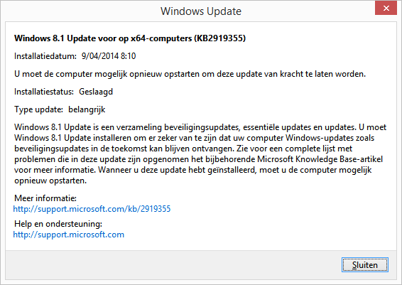

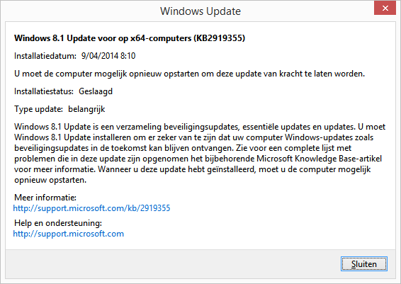

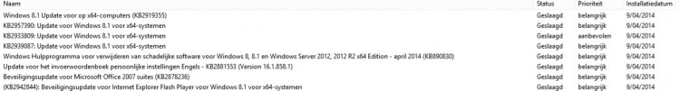

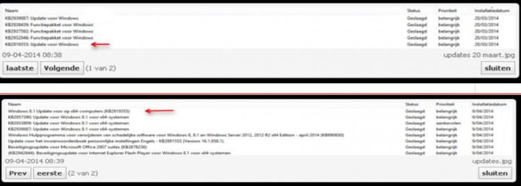

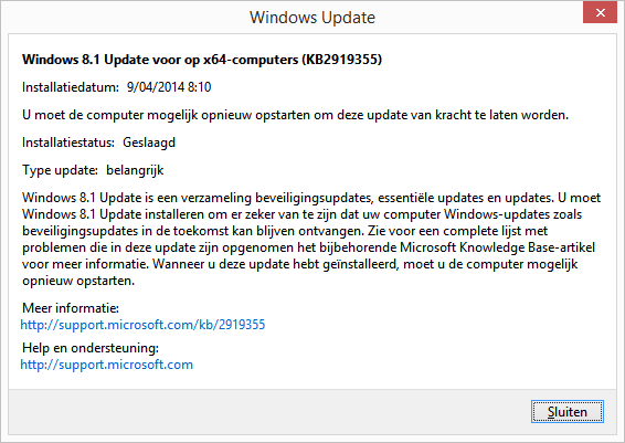

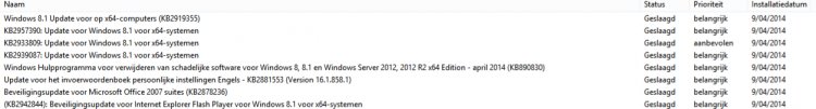

Op 20 maart staat KB2919355 Update voor Windows

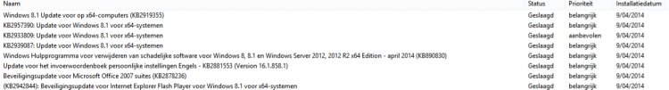

OP 9 april staat Windows 8.1 Update voor x64-computers KB29119355
Alle updates van vandaag hebben ongeveer 10 minuten geduurd.
Ik heb mijn AVG Internet Security niet moeten herstellen.
