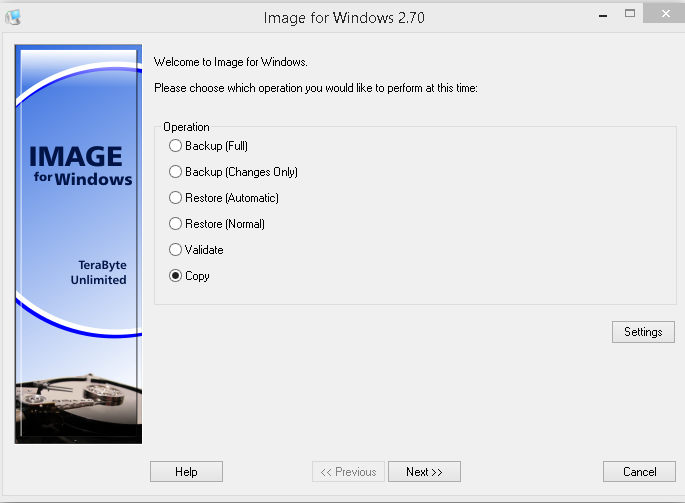

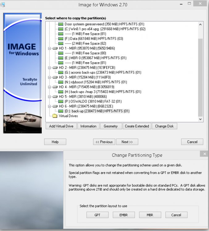

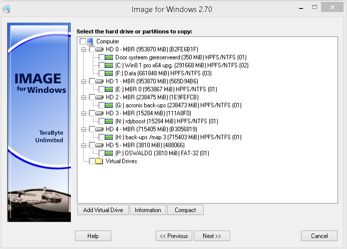

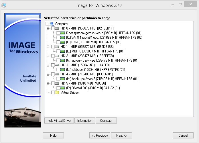

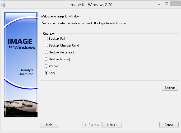

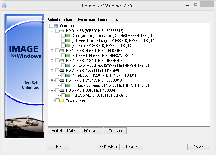

een programma dat je zeker nog niet ken is TeraByte UnLimited v2.82
deze is zeker de moeite waard ..
heeft meerdere opties aan boord
-image for Windows ..zoals je kunt zien ..
Ashampoo_Snap_2013.10.27_20h31m01s_003_.png Ashampoo_Snap_2013.10.27_20h32m09s_004_.pngAshampoo_Snap_2013.10.27_20h42m40s_005_.jpg
- image for Linux
-image for Dos
en veel meer ..

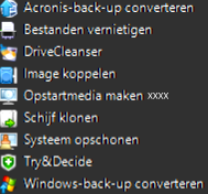

Clone met Acronis True Image 2014, lukt niet om laptop op te starten van die schijf. Wil systeemherstel doen om reden van wijziging hardware.
Dus hier helpt een clone niet.

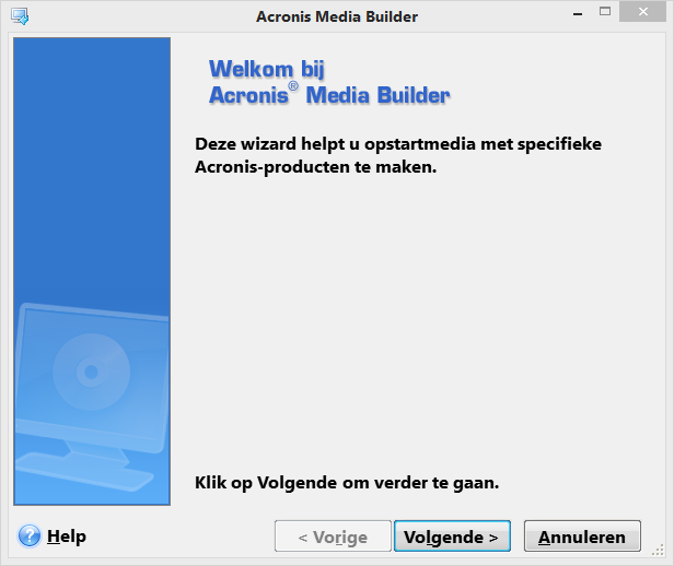

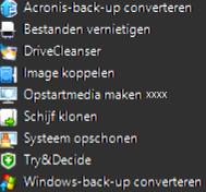

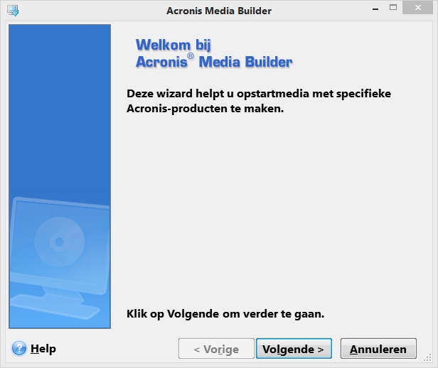

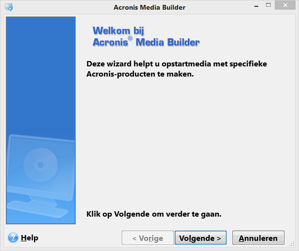

#12 Bedoel je daarmee dat je uw laptop wilde opstarten vanaf die Clone schijf terwijl de originele in de laptop zit.
Je kan beter eerst een opstartmedia maken.
Dan de ISO op een CD Schijfje branden en dan je laptop opstarten vanaf dat CD schijfje dan kiezen voor acronis en kiezen voor klonen. Goed kijken dat de schijf in je laptop de bronschijf is en de kloon die je wil maken de doelschijf.
Als de kloon gemaakt is sluit je uw laptop en verwijderd je kloon.
Als je dit zou doen op een 2,5 inch sata HDD kan je hem daarna gewoon wisselen.

Dit doe je met Acronis True Image 2014 ook. Je maakt een opstartschijf en kunt daarna de schijf clonen. Maar laptopschijf startte niet op.
