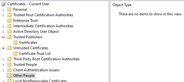

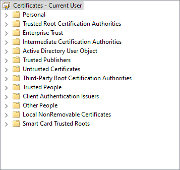

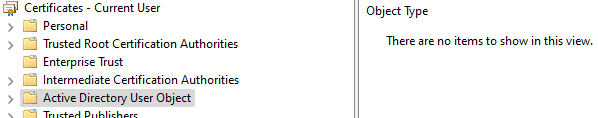

Bijkomend vraagje : na dat script blijven er een toch vrij groot aantal compleet lege folders in de cert. store achter.
Mag ik die manueel gewoon even verwijderen, dacht ik toch ...
Maar ... ik vind geen commando of icoon om folders te verwijderen ... kan het ?
Moet ik eens bekijken. Heb je zo'n voorbeeld van een lege folder? Er zijn zowiezo wel cert store folders die default zijn. Die laat je ook beter staan. Ik vermoed dat er bij jou wel een bepaalde applicatie folders aangemaakt heeft, want standaard is dit aantal toch wel beperkt.
