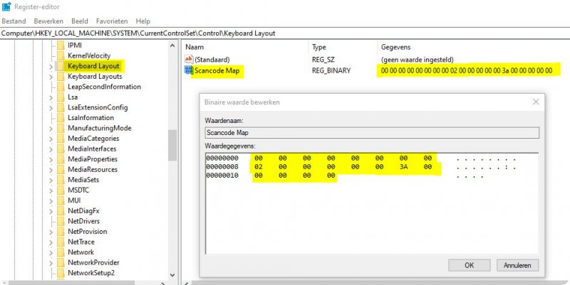

er is een mogelijkheid om via het register de Caps lock permanent uit te schakelen maar denk aan het feit dat indien je deze nodig heb je deze enkel weer kunt gebruiken indien je deze register aanpassing verwijderd..
zeg je ik gebruik de caps lock nooit en voor mijn part mag deze permanent uitstaan dan start je "regedit " op ..
ga naar HKEY_LOCAL_MACHINE\SYSTEM\CurrentControlSet\Control\Keyboard Layout
rechts klik in het rechter veld bij keyboard layout en kies voor een nieuwe "Binaire waarde"
geef deze de naam " Scancode Map "
geef deze de binaire waarde in die hier onder vermeld word ...
00 00 00 00 00 00 00 00
02 00 00 00 00 00 3A 00
00 00 00 00
klik op ok en herstart je systeem ..
ja ik wist dat wel maar wilde dit dan ook enkel meedelen aan al de anderen die dit topic volgen ..

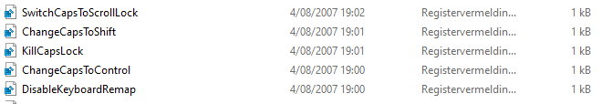

*nu bemerkte ik zojuist pas dat ook deze aanwezig is als een reg file in het KeyboardMappings .winzip bestand waar PhilipV in bericht #7 naar linkt ..
ja Philip nadat ik het bericht had geplaatst heb ik het bestand waar jij naar linkte opgehaald en er zijn welgeteld 5 reg bestanden aanwezig ..
*this de derde in je lijst die betrekking heeft tot die waar ik over vermelde in bericht #22
