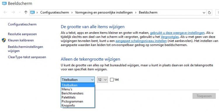

je kan ook hier nog eens kijken op er met die update niks aangepast is
Klik eens op instellingen kies dan systeem beelscherm Meldingen en apps
klik dan beneden op geavanceerde beeldscherm instellingen
klik dan beneden op textgrote en andere items afzonderlijk aanpassen
klik daar eens op aangepast schalingsniveau
en kijk eens deze zou op 100% moeten staan
Bekijk bijlage 15354
Bekijk bijlage 15355

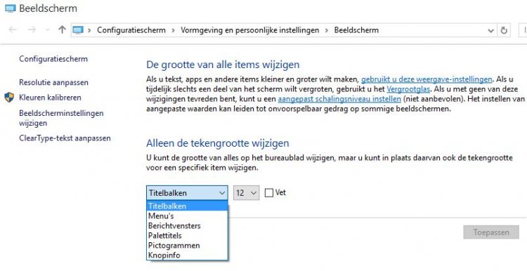

Textgrote van alles kan je hier ook apart aanpassen
Maar hier wordt de tekst "echt" groter. De tekengrootte van de letters gaat dan bijvoorbeeld van 9 naar 12 en bij het afdrukken heeft men dan lettergrootte 12.
Als je echter van 100% naar 125% gaat vergroot alles op het scherm, maar bij het afdrukken blijft de tekengrootte op 9.
