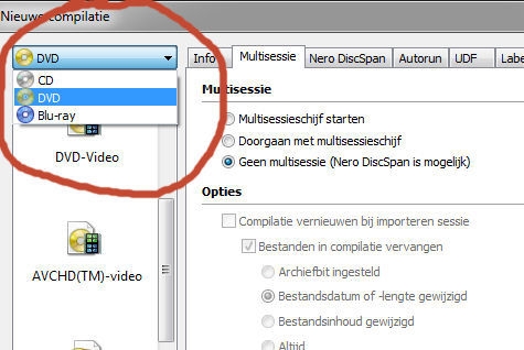

Heb je in Nero Blue-ray geselecteerd staan. Of gebruikt u een hele oude Nero versie dat nog geen Blu-ray kan branden ?

hij kan blu ray maar ik gebruik de express version want met de gewone weet ik niet hoe ik een mucis blu ray kan maken

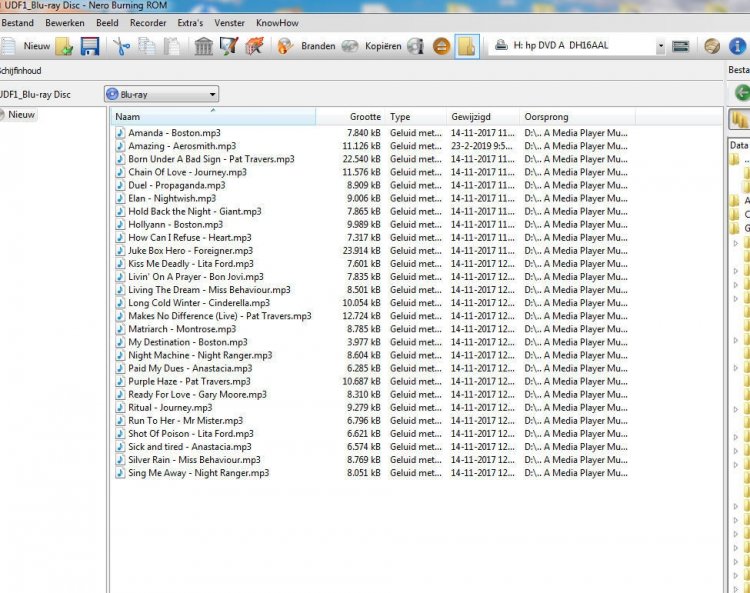

dat slepen dat gaat maar ik weet niet wat ik moet aanduiden bij blu ray. je hebt iso, je hebt video, ufo ook dacht ik maar niks met muziek. en als ik op video mijn keuze laat vallen en ik sleep de muziek dan krijg ik mp.3 is geen goed formaat
Nou moet ik eerlijk bekennen dat ik nog nooit een Blu-ray met mp3's heb gemaakt.
Kies in Nero Burning Rom voor Bluray UDF
Daarom eens geprobeerd of het slepen lukt.
Dat gaat hier zonder problemen.

heb er een paar geprobeerd met image te maken. de anderen gingen niet. ik ben ermee gestopt ik zal zien in de toekomst. ik had deze nog gevonden en brant eigenlijk niet meer zoveel dvd's of blu ray. maar dank voor de support. ik kom nog met twee vragen die ieneens hier met mijn pc gebeuren
