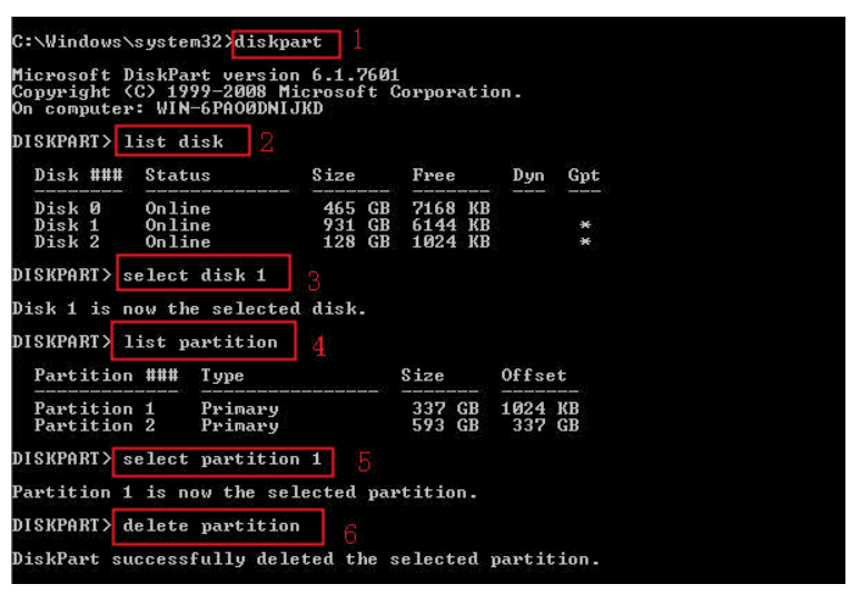

Voorbeeld om eerst partitities te verwijderen. Daarna kan met NTFS worden geformateerd.

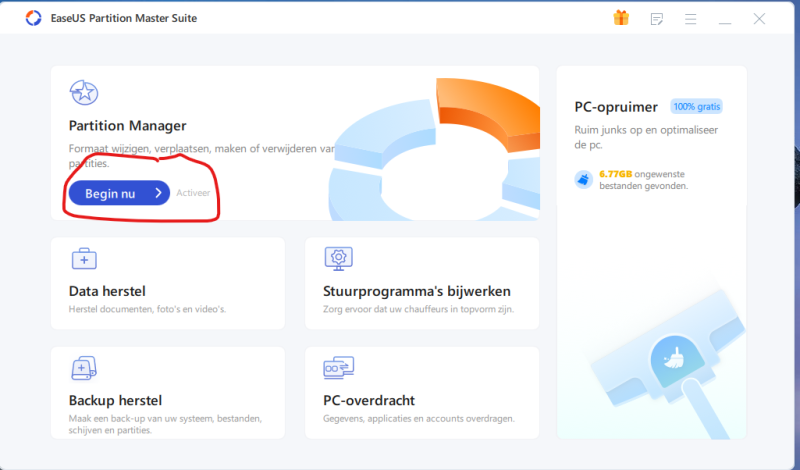

je zou toch het programma dat ik hier je aan gaf een proberen mij is het wel gelukt om zo iets te verwijderen wand via computerbeheer lukte het ook niet
en met het windows programma om Windows opnieuw te installeren ook niet om dat stukje te verwijderen
via EaseUS Partition Master wel en het programma is gratis voor thuisgebruikers
stap 1

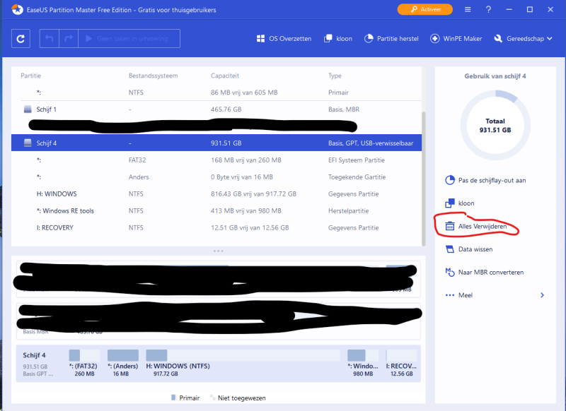

stap 2
