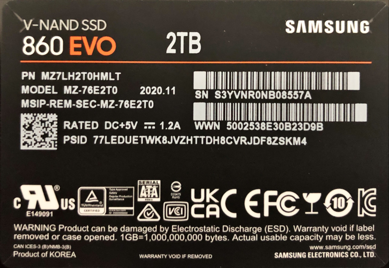

staat er een PSID nr op?
dan kan je het proberen met parted magic.

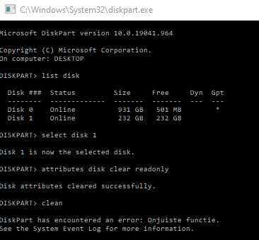

Hallo

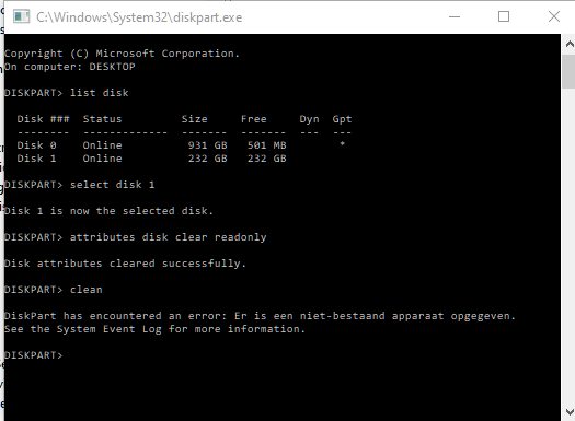

vanalles geprobeerd maar zonder succes. ik krijg onderstaande melding bij diskpart
waar kan ik dit systeem log vinden?

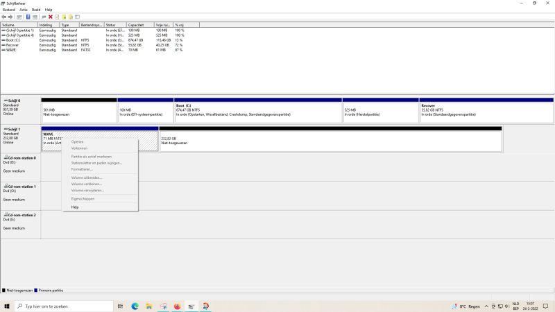

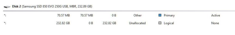

Ik heb ook programma minitools partition wizzard geprobeerd maar ook zonder succes. ik heb 70mb beschikbaar op een drive van 250gb. maar extenden of formatteren lukt niet

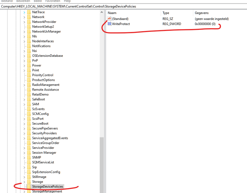

doe eerst eens het volgende ..
start regedit op ..
navigeer vervolgens naar .. Computer\HKEY_LOCAL_MACHINE\SYSTEM\CurrentControlSet\Control\StorageDevicePolicies
dubbelklik in het rechterpaneel op de waarde WriteProtect en verander de waarde onder Value van 1 naar 0.
Klik op OK om de nieuwe waarde op te slaan.
Herstart je systeem om deze aanpassing actief te maken
Als je de registersleutel StorageDevicePolicies niet kunt vinden, kun je er eentje aanmaken.
Om dit te doen moet je met de rechtermuisknop in de map
Computer\HKEY_LOCAL_MACHINE\SYSTEM\CurrentControlSet\Control\ in de lege ruimte in het rechterpaneel klikken en New > Key selecteren.
geef deze de naam StorageDevicePolicies precies zo in, met de hoofdletters op de juiste plaats.
dubbelklik op de nieuw aangemaakte sleutel, klik opnieuw met de rechtermuisknop in de lege ruimte en kies New > DWORD (32-bit) Value.
Geef deze de naam WriteProtect en kies als waarde 0.
Klik op OK om de wijzigingen op te slaan. Sluit de Register-editor af en start de computer opnieuw op.

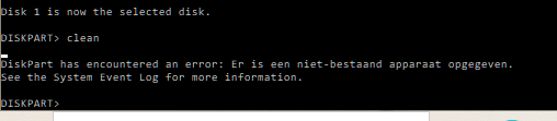

Alles uitgevoerd zoals gevraagd maar toch nog foutmelding als ik met diskpart de "Clean" opdracht wil uitvoeren (voorgaande opdrachten zijn ok)
    8.4 KB · Weergaven: 350

Bij schijfbeheer staat de drive idd on line maar ik kan geen enkele actie uitvoeren om bvb de partitie te verwijderen of uit te breiden.
deze schijf is duidelijk serieus beveilgd.
je afbeelding is voor mij niet duidelijk om er ook maar iets van te maken .. ik zie wel een niettoegewezenruimte na de 70mb ..

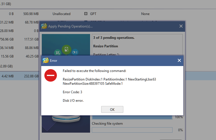

*haal je de aomei partition assisdtant pro op via techno360 .. lees deze site goed na !
gebruik deze daarna om eerst de 70mb weg te halen ..

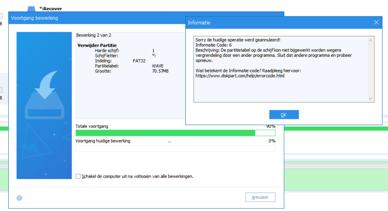

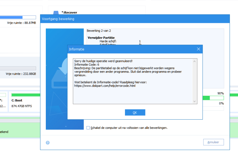

Bedankt voor dit handige programma.

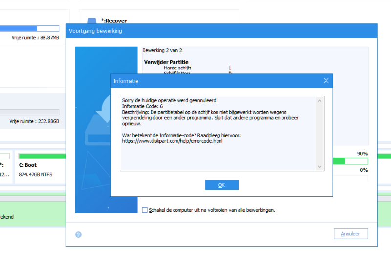

Maar nog steeds wordt het verwijderen van de partitie geblokt... waarschijnlijk draaid er op de SSD een progje die dit tegen werkt dus vrees dat het hoploos zal zijn.
ik had trouwens geen enkel ander programma open staan
    86.6 KB · Weergaven: 326
