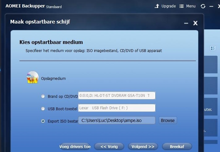

Best kwetsbaar dus als er met PC-A iets gebeurt.... Kan ik dan, mits ik natuurlijk gebruikmaak van datzelfde AOMEI programma, de backupbestanden op de externe schijf E:terugplaatsen maar dan op de D:schijf van PC-B?
Ja dat gaat maar maak wel ook een opstartbare cd/dvd of usb stick op uw Windows 10 Home 32 Bits.
Je kan het controleren door de externe schijf eens aan te sluiten aan uw andere PC en te booten van uw gemaakte usb cd/dvd.
