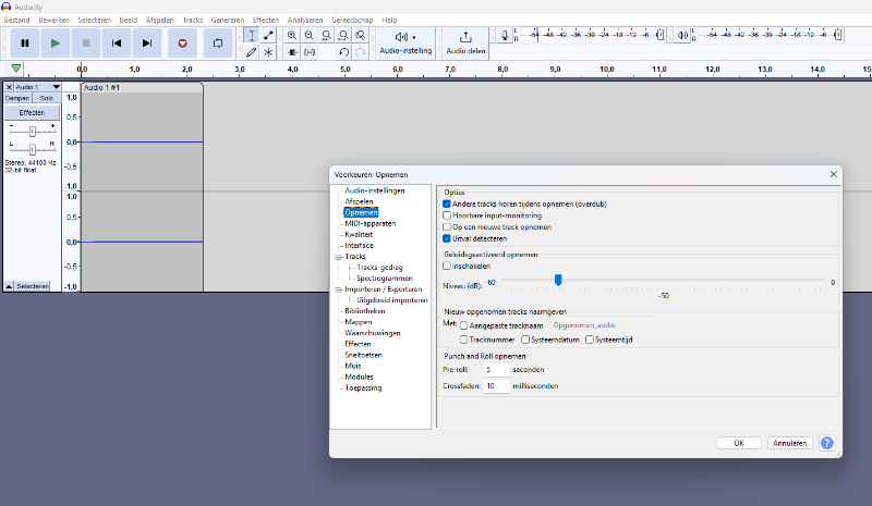

Dan doe je iets niet goed.
Ga naar bewerken en dan Voorkeuren.
Kies dan Opnemen
Vink dan aan Geluidgeactiveerd opnemen.
Stel het volume in met de schuifregelaar.

eerder onder Windows 7, 8 en 10 ging dit wel maar niet meer onder Windows 11 23H2 (of het eerder wel ging onder de eerste uitgave van W11 ontgaat me aangezien ik eerder al met Polderbits al mijn lp's en cassette's gedigitaliseerd heb .. ik geloof dat dat toen met de Windows 8.1 was ..
