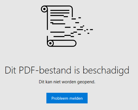

ik kan hier probleemloos een pdf bekijken via de Telenet Web mail ....
krijg men een pdf toe gezonden kan men kiezen of men deze wilt weergeven en of men deze wilt downloaden..
ik koos in dit geval voor weergeven en vervolgens opent er zich een nieuw scherm waar in de pdf weergegeven word...
als deze echter niet kan weergegeven worden dan scheelt er iets aan deze pdf en krijg je vervolgens ook een melding ..zoals hier onder …

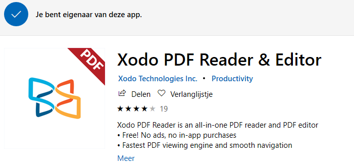

Het probleem is opgelost door lang te zoeken.
Microsoft heeft een eigen programma voor PDF, nl. XODO PDF. Dit was bij mij geïnstalleerd. Ik werk met Chrome en met Webmail. Ik kon nooit die PDF openen. Ik deed de proef met Firefox en daar had ik geen enkel probleem, daar hij het opende met Adobe Reader. Ik heb dan de extentie bij Chrome uitgezet van XODO PDF en het probleem is opgelost.
die heb je dan eerder zelf wel opgehaald vanuit de store ook ik heb deze ooit eens gebruikt maar was er niet over te spreken ...deze was er weer vlug er van af ..

Qtex;n237512 zei:
Het rare is dat ik het er niet heb opgezet; het is maar een nieuwe pc die ik me heb aangeschaft. Dit moet reeds voorgeïnstalleerd geweest zijn. Ik heb me eens gewaagd aan het merk Medion, maar dit zal wel mijn laatse pc zijn van dit merk.
