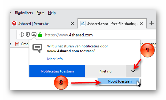

Wanneer ik met Firefox naar die website ( https://www.4shared.com/ ) toega, dan wordt mij gevraagd of ik toestemming wil geven zodat die website mij meldingen (notificaties) kan sturen:
Ik klik dan altijd op het pijltje dat achter Niet nu staat, en daarna klik ik op Nooit toestaan.
Jij zult per ongeluk geklikt hebben op Notificaties toestaan. Daarna krijg je rechts onderaan op je scherm af en toe een melding.

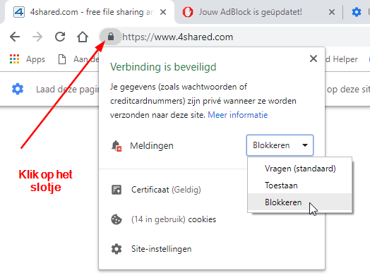

Heel goed van je dat je in Chrome gevonden hebt hoe je de toestemming voor het verzenden van notificaties weer in kunt trekken. Dat kan op verschillende manieren. Ik vertel het hier ook even voor andere lezers die hetzelfde probleem hebben.
Wanneer je die meldingen alleen maar krijgt van 1 website, dan is het helemaal eenvoudig. Jij kreeg ze van de website https://www.4shared.com/
Ga dan met Chrome naar die website.
Klik op het slotje dat voor het webadres staat en kijk dan wat er staat achter Meldingen. Lees jij daar Toestaan? Klik dan op het pijltje achter Toestaan en kies dan Blokkeren.
Met een afbeelding erbij:
Maar stel nou dat je zulke meldingen van meerdere websites krijgt? Wat moet je dan doen?
Dan type (of kopieer en plak) je de volgende regel in de adresbalk van Chrome:
chrome://settings/content/notifications
Druk daarna op de Enter toets.
Je krijgt dan een overzicht van zowel de geblokkeerde als de toegestane websites in Chrome.
Zie je de betreffende site staan waarvan je de keuze wilt wijzigen, klik dan op de puntjes erachter en kies voor Blokkeren (of juist Toestaan als je van die website graag meldingen ontvangt). ;)

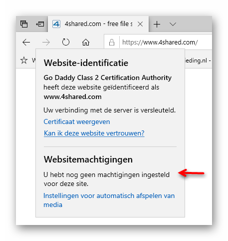

Het is mogelijk dat je alleen in Chrome toestemming aan de website 4shared hebt verleend om meldingen te versturen, en niet in Edge.
Maar je kunt dat in Edge zo controleren.
Ga met de browser Edge naar https://www.4shared.com/
Klik op het slotje dat voor het webadres staat en kijk dan wat er staat onder websitemachtigingen.
Dit is wat ik te zien krijg:
Als daar bij jou hetzelfde staat dan hoef je niets te doen. Als daar bij jou wat anders staat, dan kun je dat op die plek wijzigen, want dan zal daar bij jou staan: Machtigingen beheren.

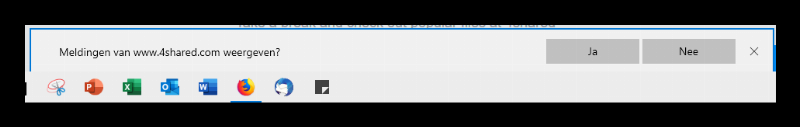

Waar zie je de vraag van websites of zij jou meldingen mogen versturen? Als je Chrome of Firefox gebruikt, dan zie je die vraag altijd bovenaan.
Als je Edge gebruikt, dan staat die vraag altijd helemaal onderaan de pagina. Die vraag kan er dan zo uitzien in Edge:
Wanneer moet je meldingen van een website toestaan? Eigenlijk nooit, want er zijn maar weinig websites die nuttige meldingen geven. Ik heb zelf maar 1 website toestemming gegeven. In alle andere gevallen moet je bij die vraag klikken op Nee / Blokkeren of Nooit toestaan (afhankelijk van de browser die jij gebruikt).
