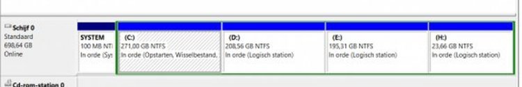

Bij C: zou ik E: en H: willen voegen ,zie printsceen.
Maar hoe? heb reeds geprobeerd met Easus partition manager, maar het lukt mij niet. Schermafbeelding (2).jpgIk vermijd iets fout te doen ,dat moeilijk kan hersteld worden.

de TS " Koekoek " had eerst een HD met 4 partities ik tel nu de 100MB "gereserveerd door het systeem " niet mee
bezie de afbeelding..
hij wilde de partitie D toevoegen aan de C **dit is gelukt
de partitie E en H wilde hij ook samen voegen ***ook dat is gelukt ..
de E en de H werden dan hernoemt tot de D partitie en deze werd geformateerd en is daar door ook een Primaire partitie
maar omdat er dus eigenlijk in het begin stadium 5 partities waren werd de C een logische partitie
wat hij nu wilt behalen is de huidige windows behouden maar dan de logische partitie converteren naar een Primaire Partitie *** dit kan niet , omdat het om het besturingssysteem gaat !
het is echter zo dat deze wel opstart , hij kan dus de windows gebruiken !
wellicht door het feit dat de 100MB "door het systeem beheerd " nog steeds een primaire partitie is ..

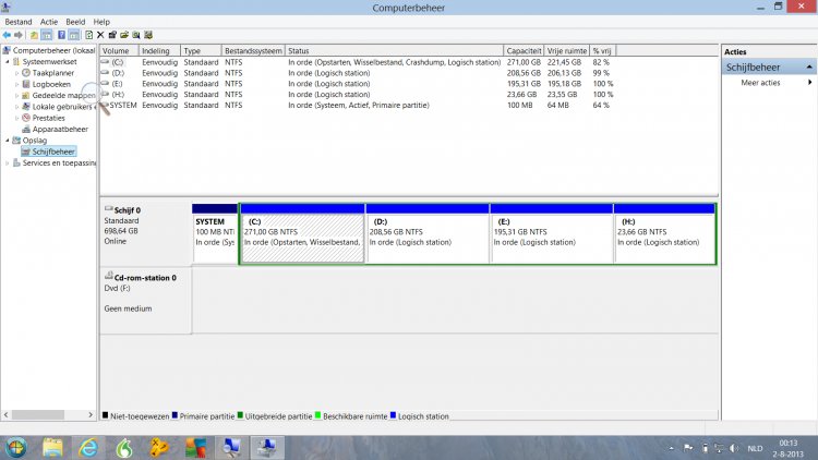

Inderdaad die 100 MB zit in een primaire partitie. Ik wens: C: als opstartschijf en D: als dataschijf op 1 hd van 750GB op een laptop met win8. Deze is nu draaiende, maar misschien op basis van die 100MB
ook met het tool aangeprezen door Lucdebruyker met name de AOMEI Partition Assistant Pro Edition 5.2 kan dit niet ...
je kan de C selecteren en je kan zelfs rechts klikken op de C om dan de geavanceerde optie te selecteren , maar dan houd het op ... de vermelding " convert to primaire " is niet aanklikbaar deze vermelding staat weergegeven in het licht grijs .
