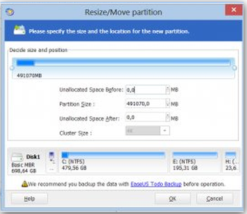

Bij C: zou ik E: en H: willen voegen ,zie printsceen.
Maar hoe? heb reeds geprobeerd met Easus partition manager, maar het lukt mij niet. Schermafbeelding (2).jpgIk vermijd iets fout te doen ,dat moeilijk kan hersteld worden.
Dank
Koekoek (goeienacht)

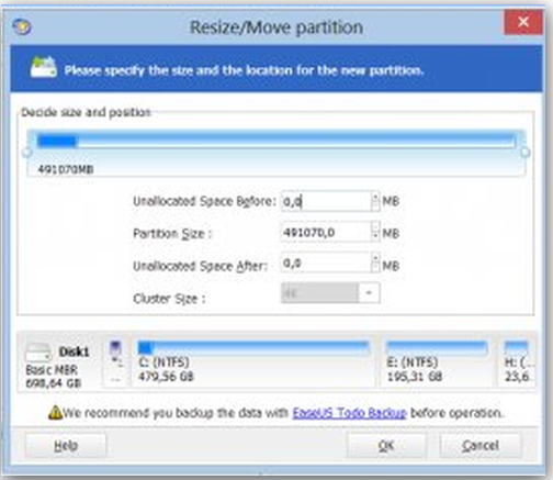

Ik had het verkeerd begrepen: ik heb C geselecteerd en krijg: unallocated space before:213560MB
partition size:277505MB (waarscijnlijk de C)
unallocated space after: 0,0 ( heb ik op 0,0 gezet)
cluster size: is niet leesbaar
Bij klikken op "Pending Operations": resize/move partition (C:) on disk 1. This operation need to reboot your comp. to excecute.
Mag ik dit doen na deze interventies?
Ik heb de printscreen vanop mijn laptop win 8 ( met ander emailaccount opgestuurd), van daar misschien de verwarring.De lopende discussie loopt op mijn desktop win 7. Ik heb easeus zeker als admin..
Ik ga nog eens proberen uitvoeren.

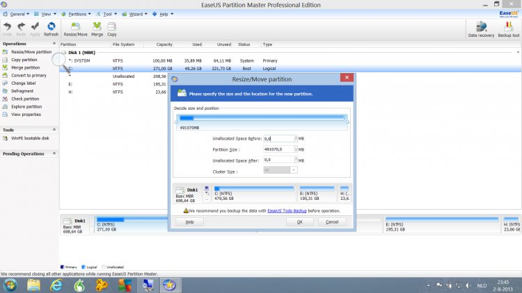

das juist wat Ddragon zei je dient eerst op " commit pending operations " te klikken en daarna nog eens te bevestigen met " continue "
dus in het totaal dien je 3 x een bevestiging te geven .
1> ok
2> commit pending operations
3> continue
**ik diende zelfs niet te rebooten met de acronis disk director
Dag heren : heb op ok, dan op Apply (bovenaan) en de verwerking begon, en daarna easeus reboot automatisch de pc. Heb E veranderd in D ,zodat C: nu 479,56 GB en D: 218,97 GB, dus gelukt.
