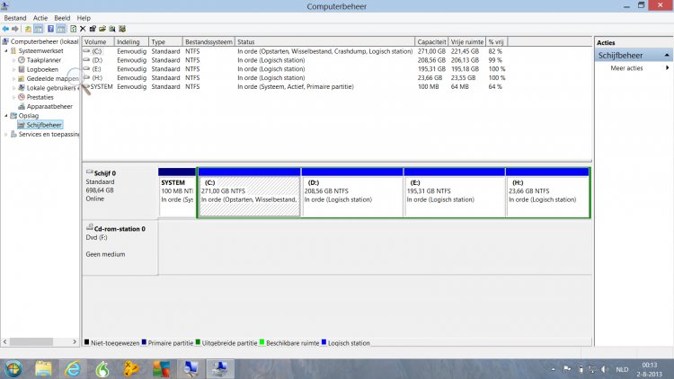

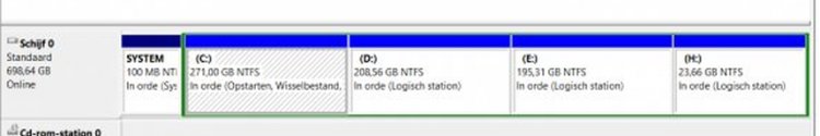

Bij C: zou ik E: en H: willen voegen ,zie printsceen.
Maar hoe? heb reeds geprobeerd met Easus partition manager, maar het lukt mij niet. Schermafbeelding (2).jpgIk vermijd iets fout te doen ,dat moeilijk kan hersteld worden.

De C: is de opstartschijf met allerlei programma's
De D: is bedoeld als Data schijf, bevat nu enkel $WINDOWS-BT (Sources)= 67MB. Mag ik dat verwijderen of heeft dit een nuttige betekenis?
De E: is leeg
De H: is leeg
Hoe voeg ik nu E en H bij C: als opstartschijf?

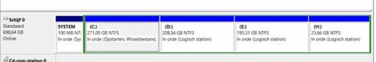

Ik heb de D verwijderd, nu zie ik unallocated 208, 56 GB, bij Properties (Easeus p m Prof.) zie ik nergens "move" om naar C: te brengen?Ik zie alleen "Create, wipe en view"
Ik klik met L. op de E: en klik op resize/move part. , maar weet niet wat te doen om dit naar H te krijgen, of moet ik die Letters ook eerst verwijderen? Of moet ik proberen H (slechts 23 GB) naar E te moven?
M.a.w. Ik zit vast!!

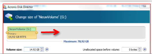

ik herhaal je dient de C aan te klikken en dan de optie " resize " te nemen
vervolgens die je de schuifregelaar naar rechts te verschuiven tot je de gehele " unallocated " toegevoegd heb aan de C
daarna dien je deze bewerking uit te voeren ...

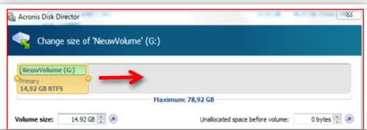

ik voeg er een afbeelding bij van de acronis disk director ...normaler wijze heeft de Easeus dezelfde werkwijze
stel dat dit dus de C betrof die jij nu wilt vergroten .
**je dient dus de " unallocated " NIET aan te klikken !
