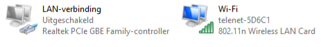

Als je met je laptop alleen draadloos werkt zet dan eens je Lan verbinding uit.
Meten is weten, dus een test met een andere laptop zal uitsluitsel geven: heeft die een identiek resultaat dan valt de oorzaak te zoeken bij je installatie en dien je contact op te nemen met Telenet (0800/66.66.66 is gratis).
Behaal je met die andere laptop wel een normale snelheid dan zal de oorzaak van de problemen op jouw laptop moeten gezocht worden.
