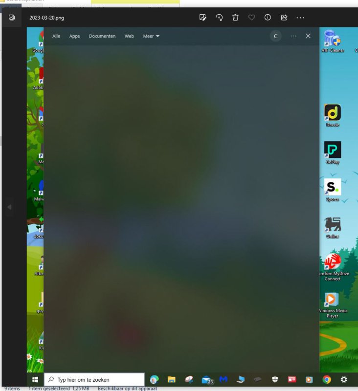

plots kan ik niets meer ingeven in het zoekvak , hetverdwijnt ook na een paar ogenblikken

beste Merel ,
als ik op "tik hier om te zoeken " klik krijg ik het beeld zoals in # 1 , dat blijf t een paar seconden staan
ls ik bvb "herstelpunt " wil intikken verdwijnt het direkt

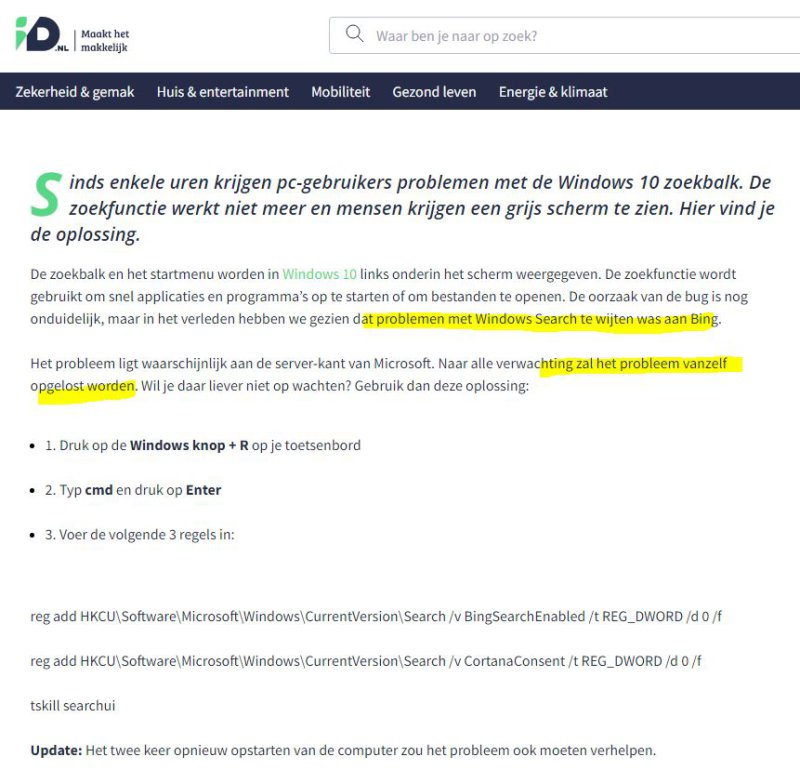

Maar in zo'n geval moet je liever geen printscreen maken van die website, maar met de rechter muisknop klikken in de adresbalk. De adresbalk wordt dan blauw en er verschijnt een menu. In dat menu klik je dan op Kopiëren:
6422e60379c60-2023-03-28_15_02_48-Windows_10_zoekbalk_werkt_niet__zo_los_je_het_op___ID.nl_%E2%80%93_Mozilla_Firefox.png
Daarna ga je naar dit topic en je klikt met de rechter muisknop in het vak waarin je je tekst schrijft. In het menu dat verschijnt kies je dan Plakken.
En dan staat de link naar die website in jouw reactie.
Ik heb dat nu even voor jou gedaan en je las het op deze website: https://id.nl/huis-en-entertainment...ndows-10-zoekbalk-werkt-niet-zo-los-je-het-op
Dat artikel is van 5 februari 2020, dus al 3 jaar oud. Ik denk zelf niet dat dat de oorzaak van jouw probleem is, maar heb je uitgevoerd wat er op die website stond, dus die wijzigingen in het register? Dat wordt trouwens uitgebreider (maar wel in het Engels) hier beschreven door Paul Navera: https://answers.microsoft.com/en-us...-working/2fcc37b4-de25-4117-b714-85b793a35fd6
