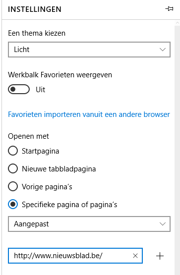

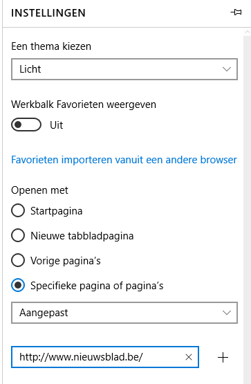

open het menu in de edge browser en klik op instellingen ..
plaats een vinkje bij specifieke pagina of pagina's
kies aangepast
verwijder de vermelde web adres door op het kruisje te klikken
geef vervolgens het gewenste web adres in en klik op het plus teken om deze toe te voegen .

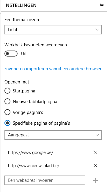

**dit antwoord stond er dus al vermeld in de 2de afbeelding hier boven !
voeg een 2de web adres toe ...
zoals je hier kunt zien heb ik de google vermeld staan en het nieuwsblad ..
start ik vervolgens de edge browser op dan openen er hier 2 browsers 1 ne met google en de andere met nieuwsblad .

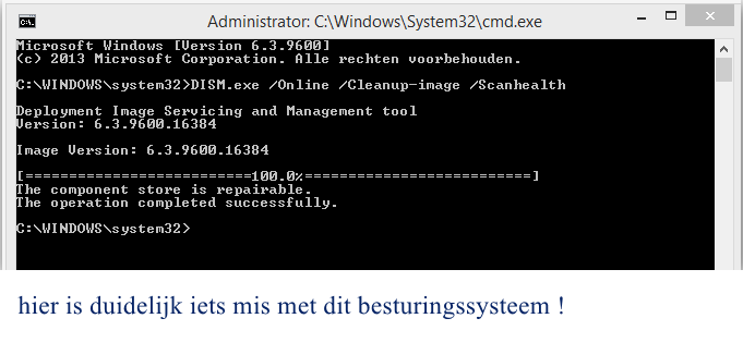

optie 2 ( indien de "instal.wim" aanwezig is op de C ) dan kun je ook de Windows herstellen via een opdrachtprompt ( uitgevoerd als Administrator ).
Je systeem herstellen met gebruik van een opdrachtprompt in Windows 8 -8.1-10
Start een opdrachtprompt op als administrator ..

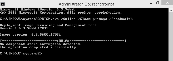

Geef vervolgens de opdracht DISM.exe /Online /Cleanup-image /Scanhealth en druk op enter
Wacht nu geduldig deze moet de 100% behaald hebben en zal indien er geen fouten worden gevonden het volgende scherm laten zien ..
Indien je dus een melding krijgt zoals hierboven mag je de opdrachtprompt sluiten ..
Er dient immers niets hersteld te worden !

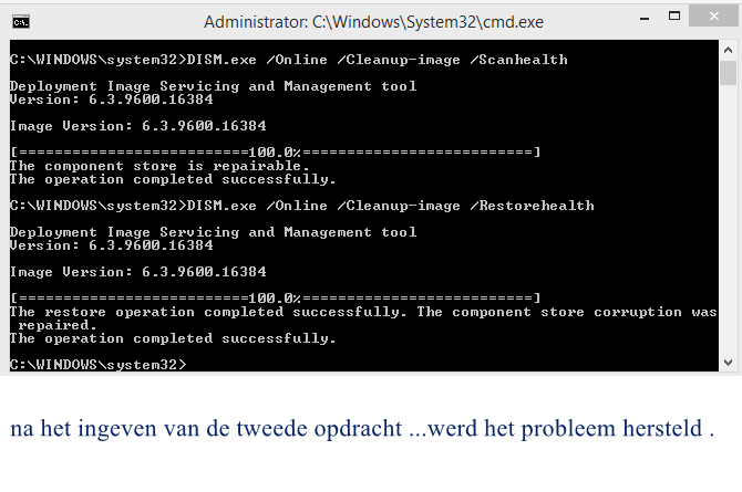

Word er wel een vermelding gegeven dat er fouten zijn gevonden krijg je het volgende venster te zien ..
In dat geval ga je verder met de tweede opdracht regel !
Geef deze opdrachtregel DISM.exe /Online /Cleanup-image /Restorehealth in en druk op enter
Ook nu weer wacht je geduldig al ...
Beiden opdrachten samen hebben ruim 30 minuten geduurd vooralleer deze gedaan waren .
Ook deze gaat weer tot de 100% behaald is ..
En indien het geluk aan uw kant staat dat het probleem verholpen kon worden ..dan zie je het volgende scherm.
Sluit de opdrachtprompt af en herstart uw systeem ..
Nadat je systeem herstart is kan je weer verder met hetgene wat je daar voor bezig was ..
