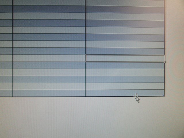

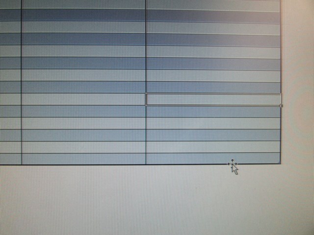

Als je meer rijen wilt kun je de tabel langer slepen door onder in de tabel te gaan staan tot je een klein zwart kruisje ziet en naar beneden slepen. De gehele opmaak wordt automatisch doorgevoerd en de som wordt ook automatisch doorberekend.
Kijk waar mijn cursor staat naar het kruisje. Met linker muisklik ingedrukt naar beneden slepen.

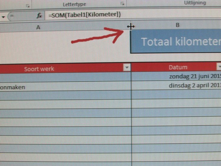

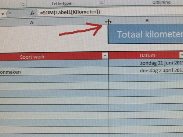

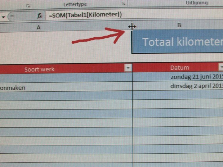

Dan sleep je zelf de kolommen wat smaller toch. Ik heb geen idee natuurlijk hoe breed je alles wilt hebben.
Bijvoorbeeld kolom A smaller maken. Ga op het steepje tussen A en B staan en sleep dit met linkermuisknop ingedrukt naar links en kolom A zal smaller worden.
Doe dit voor alle kolommen die je smaller wilt hebben.
