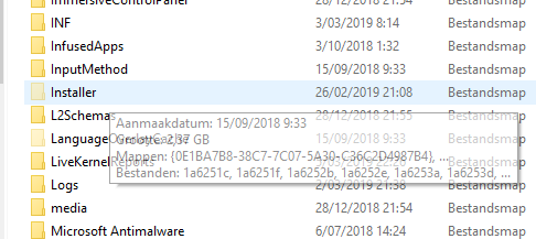

Qtex betreffende je mail over de installer map, dit is wat je ziet als ik de onzichtbare bestanden zichtbaar maak
[IMG2=JSON]{"data-align":"none","data-size":"full","src":"https:\/\/www.imgdumper.nl\/uploads9\/5c803f131619f\/5c803f12f27d7-installer.png"}[/IMG2]

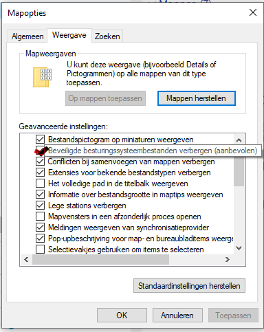

je dient eerst de verkenner te openen ..
vervolgens rechts klik op "snelle toegang " en opties aanklikken ..
tap weergave en het vinkje uit te zetten bij "beveiligde besturingssysteembestanden verbergen (aanbevolen ) **hier voor dien je een bevestiging te geven !
daarna klik je op toepassen en ok ..
de installer map staat dan onder de InputMethod…

heb ik gedaan hoor, de foto die je ziet van mij is op die manier geopend, heb nog al verborgen mappen naar boven gehaald dus wees zeker dit is de foto zoals ik het moest doen!!

nee je heb het niet gedaan zoals ik het vermeld en zoals ik het liet zien in het filmpje …
je heb wel het verborgen bestanden , mappen en stations weergeven aangezet maar daar heb ik het niet over (tevens dient deze wel aangevinkt te zijn maar heb ik het over een andere regel )
** je dient het vinkje uit te zetten bij "beveiligde besturingssysteembestanden verbergen (aanbevolen )
ter verduidelijking een afbeelding !​
***er word een bevestiging gevraagd deze stem je toe en daarna klik je op toepassen en ok
nu pas word de installer map vermeld .
je hebt gelijk ik had mijn verborgen bestanden , mappen en stations weergeven niet afgevinkt
nu zie ik de installer , 2.45gig dus niet groot; laat ik dan ook liever staan,
