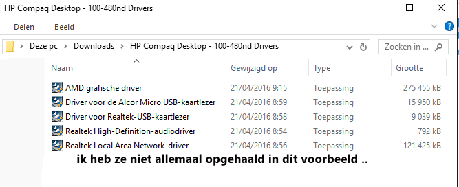

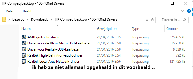

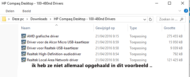

eenmaal je ze allemaal opgehaald heb en ook hernoemt heb dan maak je een nieuwe map aan ....
geef deze map de naam HP -Compaq Desktop -100-480nd Drivers
*zie afbeelding ...
*het is deze map die je op de cd brand als een data schijfje ...
