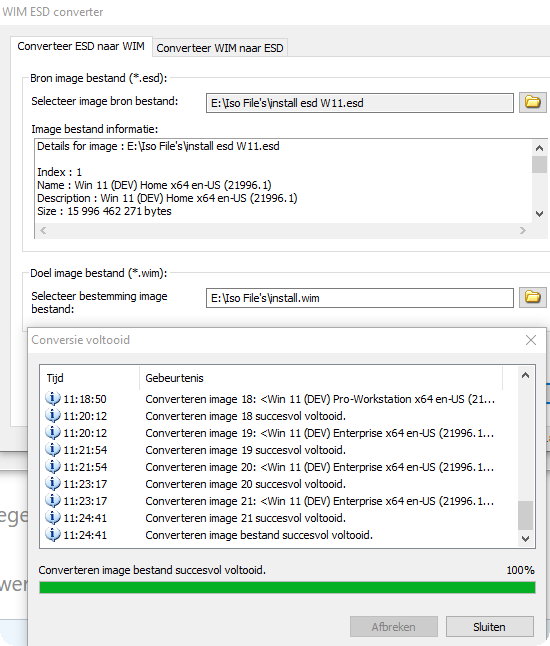

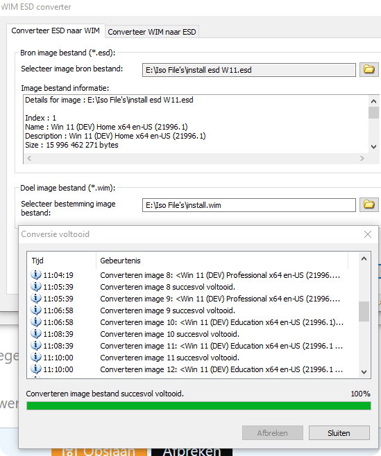

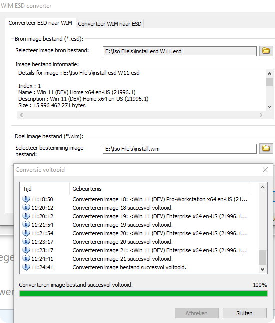

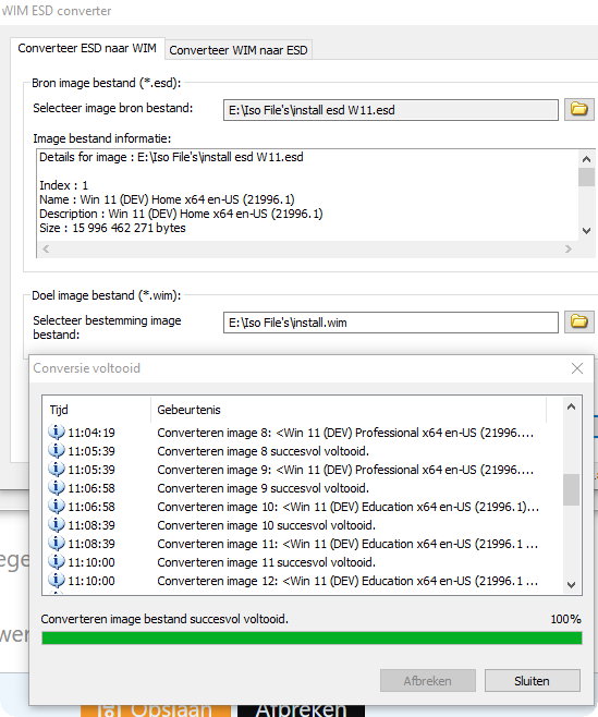

de tip het media creation tool te gebruiken is zeker te omslachtig aangezien de instal.esd Windows 11 dient omgezet te worden naar de Instal.wim en deze instal.esd W11 wel 21 images bevat welke allen omgezet dient te worden en zodoende de omvang van deze Instal.wim aanzienlijk groot word ..
op dit moment werd image 9 ook omgezet en is deze instal.wim al een 4116587KB
eerst getracht om gewoon de instal.esd 11 te gebruiken maar dit gaf in vmWare een foutmelding betreffende het niet kunnen lezen van de informatie bestanden .. vervolgens gaf vmWare aan dat er een instal.wim dient gebruikt te worden en niet een instal.esd
*na voltooing van het omzetten van deze 21 images is de instal.wim zo een 4.14gb groot ..
**nadat deze instal.wim dan toegevoegd werd en er vervolgens een iso aangemaakt werd is deze iso zo'n 4.77gb groot geworden ..

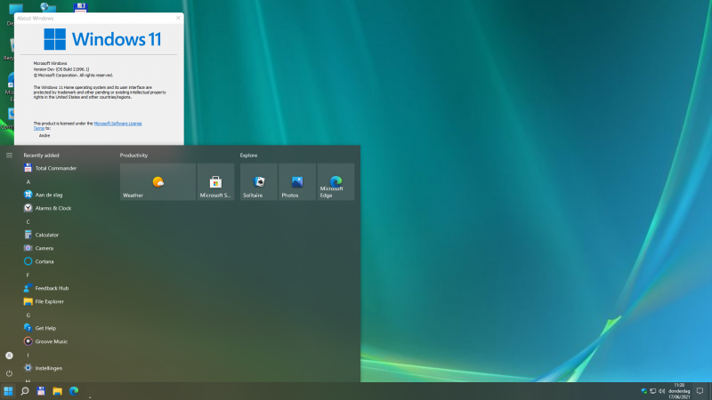

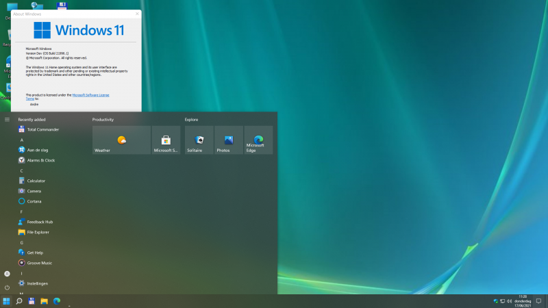

Ik heb via media creation tool windows 10 Engelstalig gedownload en de install.wim (win11) er ingezet en de install.esd (win10) verwijderd, De windows 11 heb ik gedownload op usenet.
21996.1.210529-1541.co_release_CLIENT_CONSUMER_x64FRE_en-us.iso , Geinstaleerd op mijn pc2 werkt het prima , kan veel aangepast worden.
ook de taakbalk en startmenu terug naar links.
