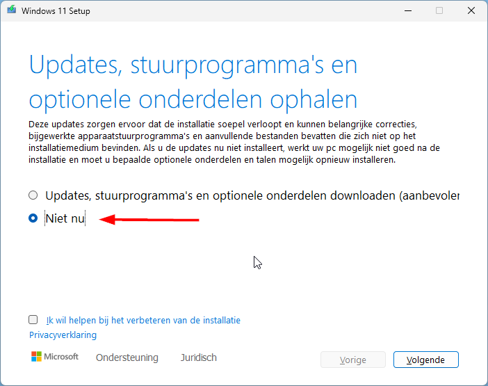

Ik heb er ook aan gedacht om zoeken naar updates uit te schakelen:

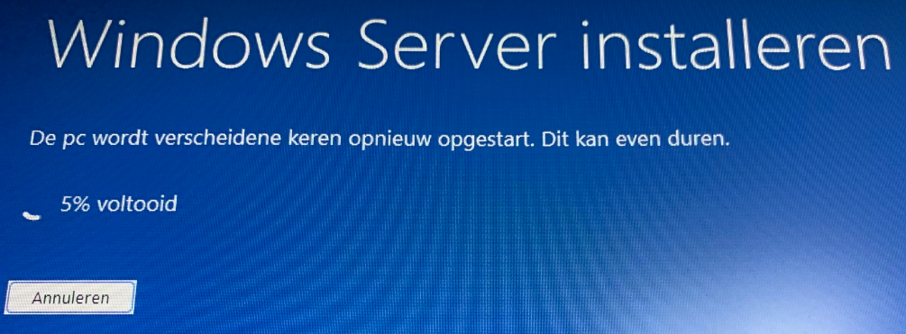

Daarna moet je met de opdrachtprompt, uitgevoerd als administrator, doen voorkomen alsof het hier om Windows Server gaat. Dat doe je door een simpel commando in te geven:
Wat je precies moet doen wordt uitgelegd in deze video op YouTube:
En daarna gaat de installatie van start. Op je scherm zie je dan het volgende:
Verder gaat de upgrade zoals je gewend bent. Bij mij duurde de upgrade in totaal 27 minuten.
