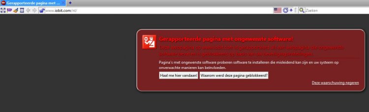

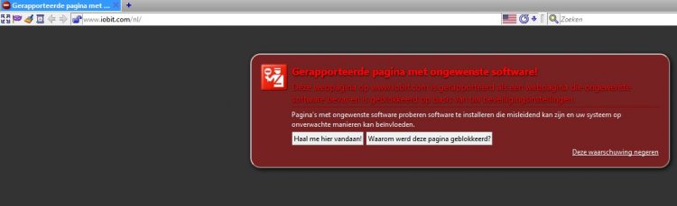

het is niet aanbevolen om dag dagelijks een opruimer te gebruiken en zeker deze van Iobit niet en hiermee bedoel ik dus de AdvancedSysteem care..!
tevens gaf je eerder in een andermans zijn topic aan dat het probleem betreffende de downloaden en het saven verholpen werd ....door dat jij eerder de rechten opgeeist had van de C en ik verwijs hier heen .. http://www.pctuts.be/f515/kan-geen-...gen-windows-10-a-48921-post197094/#post197094 dus het is me niet duidelijk wat er nu bedoeld word .
Ik krijg zowat rillingen bij het lezen van Iobit. Er komt bij mij nooit nog iets van Iobit op mijn netbookje. Staat ook niet erg hoog aangeschreven lees ik her en der.

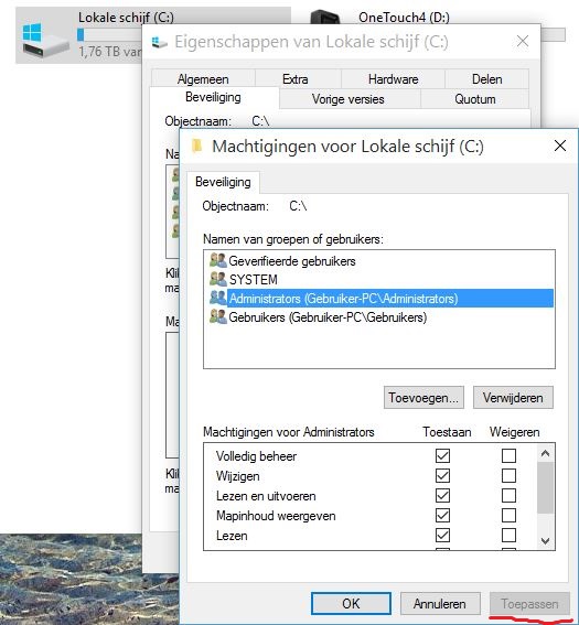

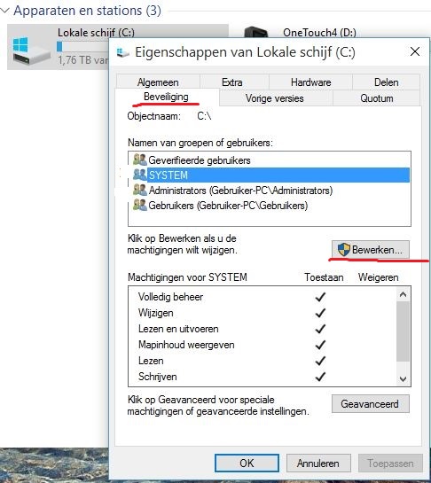

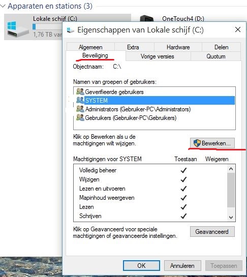

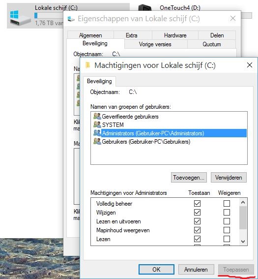

Mobutu ik heb bij deze toch nog de vraag of je intussen al iets proberen te doen hebt aan de toegang van die mappen waar het in eerste instantie over ging
als dat niet zo is ga dan eens via
Deze Computer
klik dan rechts op je C kies dan eigenschappen
in het volgende venster kies je de tab beveiliging kies dan weer welke je wil aanpassen
Geverifieerde gebruikers
Systeem
Administrators of
Gebruikers
en klik dan op bewerken
hier kan je door een vinkje te zetten aangeven wie wat mag doen
klik als je de vinkjes gezet hebt op toepassen
zo eenvoudig kan het soms zijn vermits jij de eningste gebruiker bent

@Ranger welke goede raad zou jij mij dan geven want ik zie niet in wat ik als administrator kan doen op men pc als ik niet het volledige beheer heb
Systeem heeft hier ook volledig beheer
Ik heb hier bij mij
Geverifieerde gebruikers niks aan gevinkt
Systeem alles
Administrators alles
Gebruikers alleen lezen
das is hier altijd zo geweest sinds de aankoop van deze pc windows 8.1 nu upgrate windows 10
ben ook de enige gebruiker van deze pc
De Administrators security group volledig beheer geven op je root disk, is niet de correcte manier. Niet alleen gaat dit geen effect hebben op je Users folder (waar het probleem zich voordoet), welke niet overerft van de permissions op je root. Pas rechten aan op de folder(s) waar het probleem zich voordoet. Niet gaan toepassen op je hele root disk.
Sommige systeemfolders hebben rechten waar enkel het TrustedInstaller Account rechten op heeft, met reden.
Wil je rechten gaan aanpassen op een volledige disk, dan moet je via geavanceerd instellen dat overerving toegepast wordt. Maar pas dit NOOIT toe op je root (systeem) disk.
