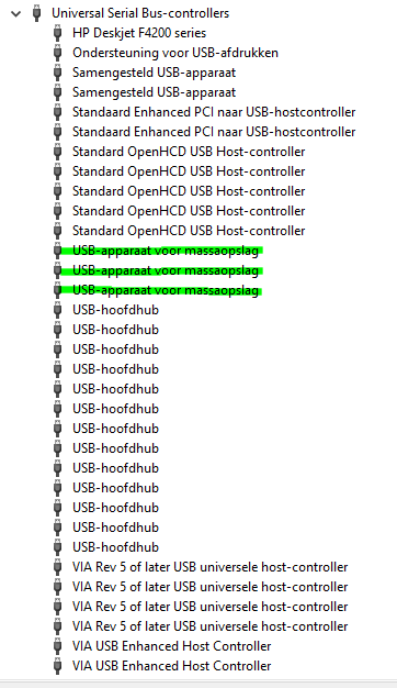

Welke moet ik verwijderen? En hoe dat te doen? Ik zie nergens een item: "verwijderen" staan.(Het enige dat ik hier zou kunnen doen is op delete klikken en dat voor ieder item apart)
Ik zie hier onder het hoofd: Universal Serial Bus Controler : 28 verschillende namen staan die allemaal iets hebben met USB

staat er bij u geen " usb voor massaopslag "
ik heb hier steeds 3 externe schijven aangesloten en zie bijgevolg ook 3x de vermelding " usb voor massa opslag "
rechtsklik op deze en kies installatie ongedaan maken ...
geef toestemming en herstart je systeem met de externe schijven aangesloten .
Geprobeerd. Er waren twee stuks. Allebei verwijderd en opnieuw opgestart met aangekoppelde HD.
