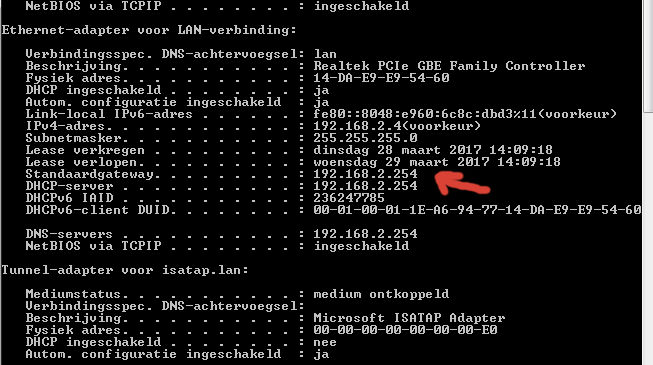

Het inloggen doe je dan met de Browser en dan het IP adres van de router. Bijvoorbeeld http://192.168.1.1
Achter dit IP adres kun je wel komen als je dit niet weet via CMD
Ga eens via start en dan de opdracht CMD.
Er opent nu een Dos schermpje.
Tik dan in: ipconfig /all
Dus tussen inconfig en /all en spatie.
Er komt nu veel tekst en getallen. Zoek nu naar Standaardgateway. Hier achter moet een IP adres staan. Dit is dus het IP adres van de router.
Kijk zo ziet het bij mij uit en als ik dan http://192.168.2.254 in tik in de Browser ben ik in mijn router. Kan zijn dat er om een inlog gevraagd wordt, dit zal in de documentatie moeten staan wat je van de provider hebt gehad. De standaard inlognaam is meestal admin en het wachtwoord is dan ook meestal admin
