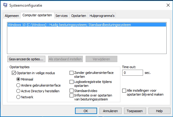

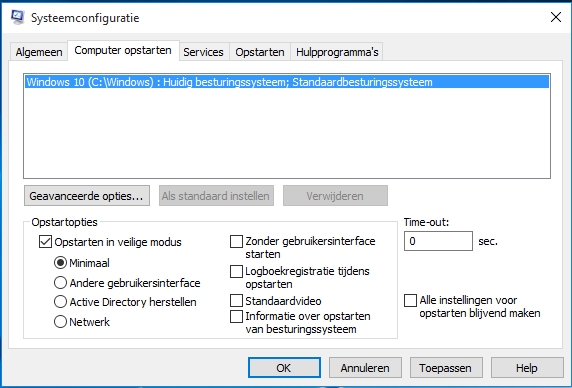

En probeer eens op te starten in veilige modus via de startknop en dan uitvoeren en dan de opdracht msconfig
Dan naar het tabje Computer opstarten
Ik gebruik Windows 10 niet , maar bij alle eerdere versies kun je daar een vinkje zetten om de pc in veilige modus op te starten.
Vergeet na de opstart in veilige modus daarna niet het vinkje weer uit te zetten.

Ook niet als je via start gaat en dan msconfig en dan kies voor Systeemconfiguratie ?
Ik gebruik Windows 10 niet, maar eens had ik dit ergens gevonden en opgeslagen.
Vinkje zetten bij Opstarten in veilige modus.
De veilige modus is wèl bereikbaar via msconfig, echter de terugkeer uit de veilige modus is niet d.m.v. opnieuw opstarten mogelijk. Als dat gewenst is, dan dient via "Uitvoeren" (onder de Startknop) gekozen te worden, waarin msconfig het eerdere scherm toont. Daarna het vinkje bij de veilige modus dan weer verwijderen en opnieuw opstarten.
