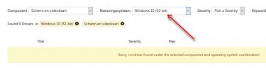

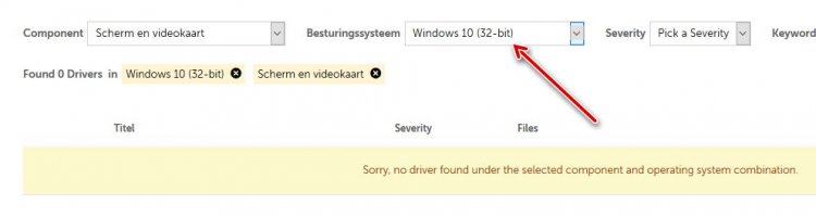

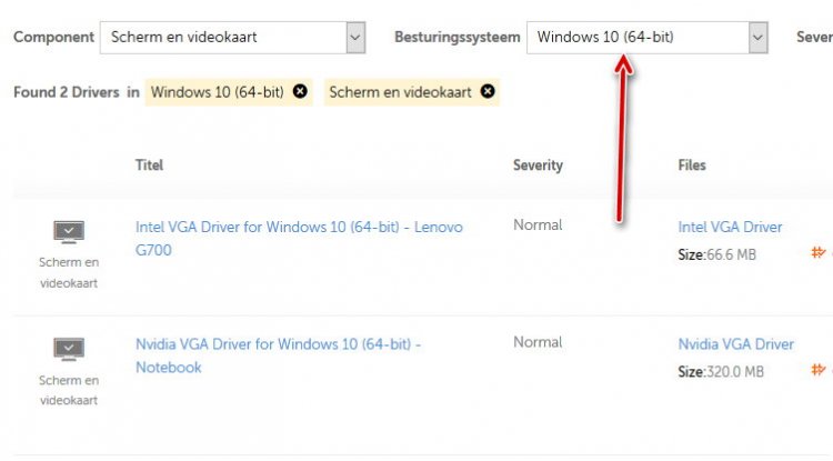

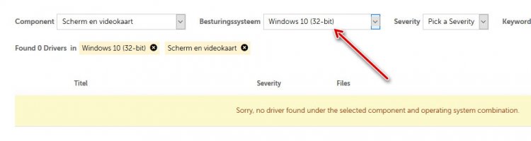

Nu is het een Lenovo G700 i3-core...en heb 2 drivers gevonden...
zijn drivers voor een 64 bit systeem...en kan pas morgen zien of het Windows 32 of 64 is...
Voor een Win 32 waren er géén drivers...
Als er voor een hogere besturing bepaalde drivers niet beschikbaar zijn, betekend dit meestal dat de drivers voor een lagere Windows versie goed werken.
Dit komt vaak voor. Dan kun je bijvoorbeeld voor de netwerk drivers wel voor Windows 10 een driver vinden, maar voor de audio dan weer niet. Gebruik dan de audio driver voor Windows 8 of misschien Windows 7.
Zijn er voor een bepaalde besturing helemaal geen drivers, kun je een lagere besturing proberen, maar dat is geen garantie dat het allemaal goed zal werken.
Het is altijd een beetje zoeken en proberen, maar dat maakt het ook wel weer leuk. Als alles in 1 keer werkt, stop ik er mee :lachen78:
Blijf je problemen houden, zou een BIOS update de oplossing kunnen zijn. Maar ook hier geldt: Deze moet er wel zijn.
