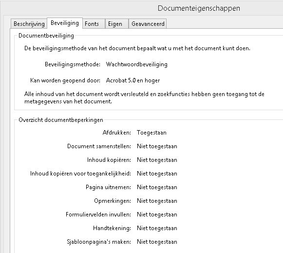

zou het mogelijk zijn dat deze pdf's beveiligt werden tegen het afdrukken !
open eens een pdf en klik links boven op bestand > eigenschappen ..
open vervolgens de tap " beveiliging " en zie welke rechten je heb over deze pdf ..
*zelf zet ik steeds de volgende beperkingen op mijn zelf samen gestelde pdf file's .
ik heb maar 1 blz van deze toegestuurde pdf uitgeprint en hier word deze dus perfect uitgeprint ...

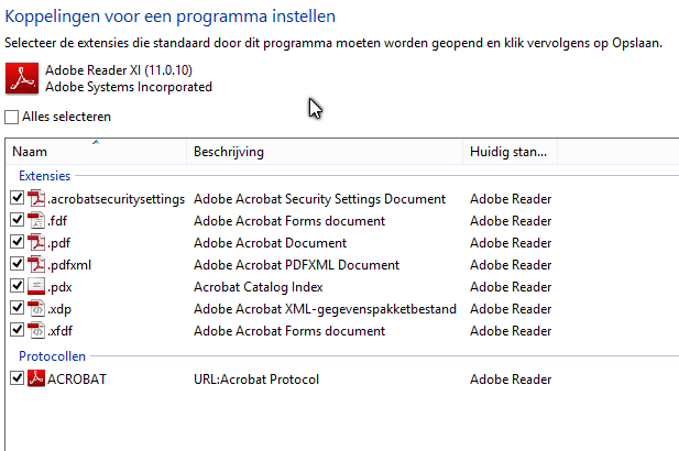

ok doe eens het volgende ...
open je configuratiescherm en klik verder op " standaard programma's "
klik verder op de vermelding " uw standaard programma's instellen "
je zou nu een lijst moeten te zien krijgen waar ook de Adobe reader Xl vermeld staat .
klik deze aan en klik dan verder op " selecteren wat standaard met dit programma word geopend "
alles dient hier aan te staan ...zoals je kunt zien .
probeer daarna eens 1 blz uit te printen !

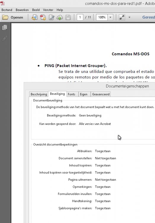

wat me tevens ook opviel daar juist is dat je eerder in bericht #3
de eigenschappen had opgevraagd van deze pdf en dat deze bij u in de oorspronkelijke taal werd weergeven..
terwijl deze dan hier bij mij in het NL word weergegeven ...

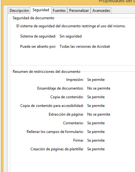

Beste Qtex,
bij mij staan de opties ook identiek dezelfde als uw voorbeeld.
En wat betreft de taal, ik heb mijn systeem taal als spaans ingesteld. Daardoor wordt het in spaans weergegeven.
mvg, Tony
dan heb ik zo het vermoeden dat de oorzaak te zoeken is bij de Taalinstelling die jij dus hen ingesteld ...
het probleem zelf dat jij nu ondervind heb ik echter nooit zelf ondervonden ..!
