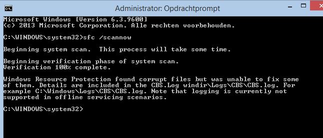

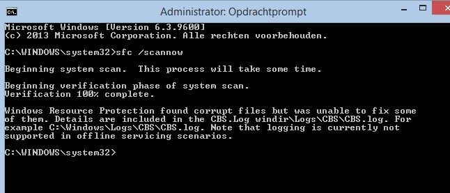

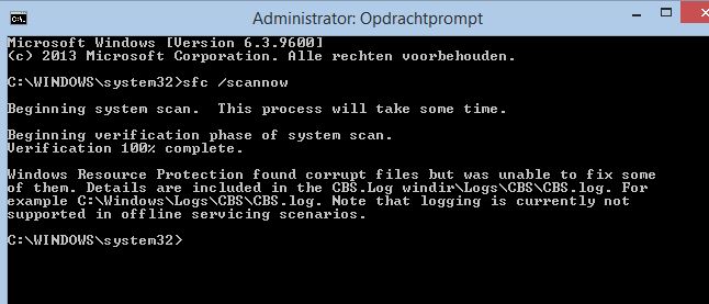

wat ik nog van je wil weten is of je nu een 64 bit systeem gebruikt of eerder een 32bit systeem ... wat jij nu dient te doen is een sfc /scannow op te starten in de opdrachtprompt (administrator ) en deze mag al zeker geen fouten aangeven ...
geeft deze sfc /scannow fouten aan dien je de huidige Windows 8.1 te herstellen .

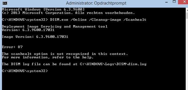

Geef vervolgens de opdracht DISM.exe /Online /Cleanup-image /Scanhealth en druk op enter

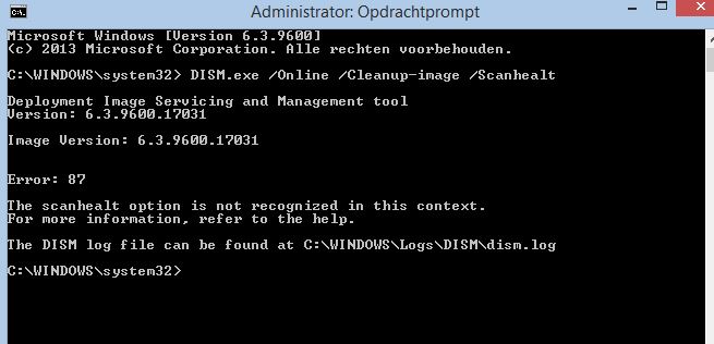

jouw pc heeft dus geen Wim file en zodoende geeft deze nu een error 87
dit kan ook hersteld worden maar je heb nu wel degelijk een Windows 8.1 dvd nodig ..of een Windows 8.1.iso ... het komt er op neer dat je een iso dient te mounten of een Windows dvd dient te plaatsen en vervolgens de dism.exe terug op te starten met als opdracht DISM /Online /Cleanup-Image /RestoreHealth /source:WIM:X:\Sources\Install.wim:1 /LimitAccess*
let op : de letter X vervang je door de letter van je cd/dvd drive

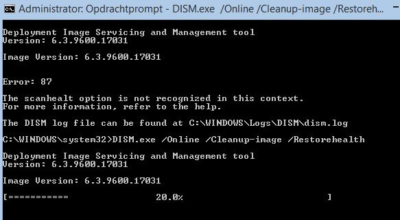

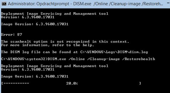

dan mag ik eigenlijk die tweede prompt afbreken
die blijft hangen op 20 procent hij is nog wel aan't rommelen
