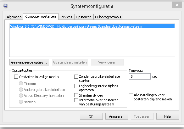

je bedoeld in feite niet dat je dubbele bestanden heb maar eerder een dubbele opstartregel ...
zoals deze hieronder ..
wel dit bekom je enkel indien je dual boot aangemaakt heb ..
wil je er dan 1tje verwijderen ....dit kan maar wees dus er van overtuigd dat je de goeie laat staan ...
hoe doe je dit ..
dit doe je door op te starten vanaf de windows die je wenst te behouden ...
als je dan msconfig opent in het venster " computer opstarten " dan zie je de opstartregel in het blauw vermeld staan ..
in dat geval selecteer je dus de andere regel en vewijder je deze !
*opmerking :de windows die bewaard moet blijven dient dus ook op de schijf 0 op de 1ste partitie te staan en niet op de 2 de !
ik bedoel dus dat indien je een dual boot bezat (en waarschijnlijk dus wel gezien je vraagstelling ) dan mag je de regel verwijderen van het besturingssysteem dat je niet wenst te gebruiken ...
maar enkel onder voorwaarde dat dit besturingssysteem op de 1ste partitie staat ...
betreft het dat het te bewaren besturingssysteem zich op de 2 de partitie bevind en je verwijderd dan het besturingssysteem op de 1ste partitie dan zal de windows niet opstarten vanaf je 2de partitie !
