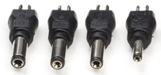

Ik heb enkele oude AC/DC voedingsadapters bewaard, waarvan de conrectoren het aspect hebben dat hieronder wordt getoond.
Die connectoren hebben verschillende diameters en lengte. Enkele adapters hebben geen duidelijke of geen informatie op de 230V stekker
Er bestaan 4 standaard buitendiameters.
VRAAG : Geeft de diameter aan welke de nominale uitgangspanning is ?
Met andere woorden : Kan men een verkeerde spanning toedienen aan een toestel met een exact passende connector?
De spanning wordt niet bepaald door de stekker, maar door de convertor/adapter waarmee je hem gebruikt.

Nee, elke afmeting buiten binnen hebben een eigen voltage, als hij past is het goed.

De stekker heeft totaal niets te maken met de spanning. De link van lange pier is dan ook enkel van toepassing op laptops of bepaalde vernoemde toestellen. De range rond 19V.

De grootte van de stekker heeft totaal geen verband met de uitgangsspanning.
In principe staan de uitgangsspanning (V) en de uitgangsstroom (A) op de voedingsadapter.
Controleer die met hetgeen het apparaat nodig heeft. Indien dit niet overeen komt, NIET gebruiken!
Staat die informatie niet op de adapter, dan meten aan de uitgang. (cfr PhilipV)
De rest staat al goed uitgelegd in de posts van @PhilipV en @DDragon80.
Nogmaals, de connector zegt niets over de voltage. Dus ja... flauwekul. De fabrikanten hebben tot nu toe zelf mogen kiezen welke connector ze willen. Ondertussen zijn ze allemaal wel gemigreerd (of toch bijna) naar een USB-C connector tgv Europese(?) wetgeving. Net om die chaos een halt toe te roepen.
Had ooit een universele lader met wel 30 plugs gehad en een mooi lijstje erbij waar alle maten met de bijbehorende voltages werd weergegeven, helaas heb ik dat lijstje niet meer en ook niet te vinden op het net.
Die maten zijn er niet voor niets, die zijn gekoppeld aan een voltage, dat er hier ampèrages bij worden gehaald heeft niets met de vraag te maken.
