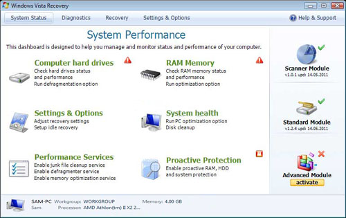

Dat tooltje dat zogezegd honderden fouten op je computer gevonden heeft , zag er dat zo uit?
Dan ben je jouw activatie niet kwijt, maar is je computer besmet met valse systeemsoftware. In een volgend antwoord zal ik een begrijpbare uitleg plaatsen wat je allemaal moet uitvoeren.

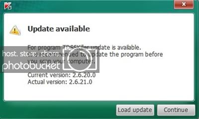

Als er door TDSSkiller een melding verschijnt dat er een update wordt gevonden klikt dan op Load update.
Een nieuwere versie van TDDSkiller zal gedownload worden , en sla deze op het bureaublad op.
Start opnieuw TDSKiller na de update.

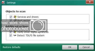

Klik op Change parameters en zorg ervoor dat onderstaande opties allemaal aangevinkt zijn.
Klik op Start Scan en volg de instructies.

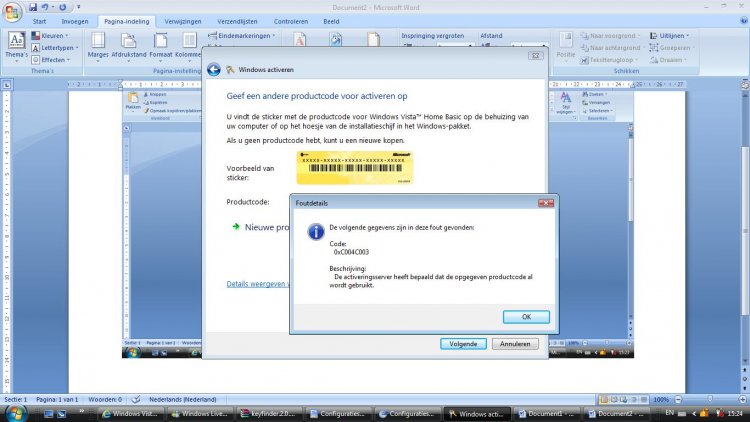

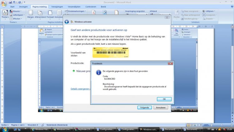

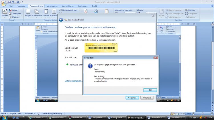

Nu dus eindelijk me productcode achterhaald, krijg ik dit als ik hem wil activeren.
foutcode 0xc004c003 en dat de productcode al gebruikt word :s :-(
Ik snap het gewoon niet, heb wel nu geleerd hoe een screenshot maak ;-)
Even een telefoontje doen naar Microsoft en probleem kort uitleggen. Normaal geven ze je dan een nieuwe code waarmee je een nieuwe activatie kan doen.
