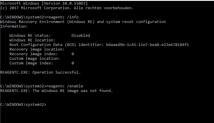

@WaWa
Voer volgende opdracht eens uit aub (admin);
Code:
reagentc /info
Zou volgende moeten geven:
Windows RE enabled: 1
Indien 0, voer volgende opdracht uit:
Code:
reagentc /enable
De recovery partition is niet echt een vereiste. Die data kan/gaat evengoed op je rootschijf staan (C) in dit geval. Het is alleen properder als die data op een apparte partitie staat.

Bijkomstige nuttige info hier te vinden: Restoring Windows Recovery Environment (WinRE) in Windows 10 | Windows OS Hub
de Windows RE location is hier \\?\GLOBALROOT\device\harddisk0\partition3\Recovery\WindowsRE
bij u WaWa ontbreekt het hier aan zoals ik u eerder al had meegedeeld .
Dan moeten we deze manueel even toevoegen:
Je hebt dan een Windows installatie DVD nodig.
Browse naar volgende locatie op die DVD: \sources\install.wim
Open die install.wim met 7-zip, en pak \Windows\System32\Recovery\Winre.wim uit naar volgende locatie; c:\Windows\System32\Recovery
Voer vervolgens volgende opdrachten uit (admin)
Code:
reagentc /setreimage /path C:\windows\system32\recovery
reagentc /enable
Zoals eerder vermeld is het geen vereiste dat dit bestand op de "system reserved partition" staat. Je kan dit evengoed in die Recovery folder onderbrengen.
Reden waarom die partitie er niet is, komt waarschijnlijk omdat je manueel een partitie indeling gemaakt hebt tijdens een (her)installatie (ipv Windows dit voor jou te laten maken op een lege disk).
