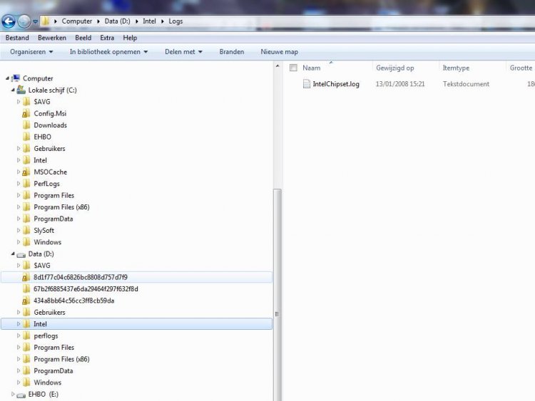

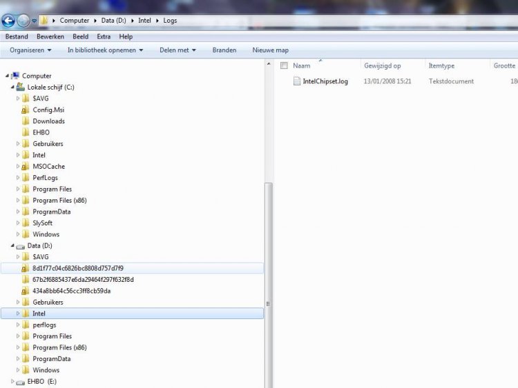

Maar zou het kunnen zijn dat het overblijfsels zijn van mijn vista.Omdat ik een upgrade gedaan heb naar win7.Ik stuur je een bijlage Presentatie1.jpg
Frans1,
Graag iemand anders om dit te bekijken. Deze weinig-zeggende cijfer-lettercombinatie's heb ik ook, zelfs met slotjes er op en ik neb Vista nooit gehad.

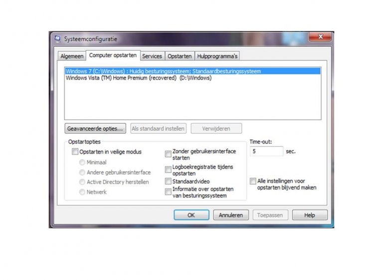

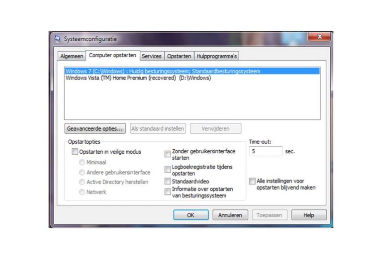

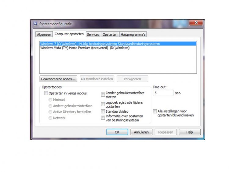

Hallo, dragon
neen ik heb maar een harde schijf die verdeeld is 3partitie C,D,E.Door wat zoek werk in het systeemconfiguratie heb ik het volgende gevonden ik stuur je een bijlagesysteemconfiguratie.jpg er staat hier wat van vista; dat op de Dpartitie zou staan.Als ik dat selecteer licht de knop verwijderen op mogelijk kan ik daar mee verwijderen wat op de Dpartitie staat en krijg wat meer schijfruimte.Weet je hier raad mee.frans1
Ik ben er nog steeds niet helemaal uit maar volgens mij heb je geen upgrade uitgevoerd op je systeem maar een nieuwe installatie, en dit op een andere partitie.
Kan je anders even in het kort vertellen hoe je die "upgrade" uitgevoerd hebt aub? Want Windows vista is volgens mij nog helemaal aanwezig op je D partitie en bij een inplace upgrade zouden al die systeem bestanden/folders overschreven moeten worden.
Hallo
Ik heb een dvd upgrade win7ultimatex64 gekocht ,en met deze dvd een upgrade gedaan van vistax64 naar win7x64.dit werkte heel goed maar heeft heel lang geduurd liefst4 uur.Men laptop loopt heel vlot.Daar men hardeschijf klein is;wil ik wat ruimte scheppen op de Dpartitie.Hier enkele gegevensvan de upgradeschijf(win7ultimatex64bitx64upgrade/pre-existing os license required).
