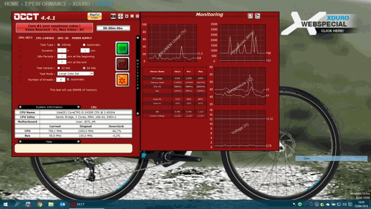

heb dat geïnstalleerd en opgestart en blijkbaar is er iets mis met een "core" : (zal wel niet direct meer kunnen antwoorden , ben weg tot vanavond laat...)
Kijk dan zijn we denk ik al een stap verder.
Misschien heeft de CPU het langdurig te warm gehad door stof of vuil en dus minimale koeling. Hierdoor kan hij beschadigd zijn. Kan uiteraard ook een normale slijtage zijn. Niet alles heeft het eeuwige leven.
Maar wel vreemd dat dit alleen gebeurd tijdens het gebruik van een Browser. Maar dus ook uiteraard met dit Benchmark programma.
Ik denk dat als je wat zwaardere programma's gebruikt zoals bijvoorbeeld een video of Cad programma de fan ook aan zal slaan.
Ik wil nog 1 ding opmerken, je zegt "niet zozeer dat de laptop te warm krijg , het is lauwe lucht die de ventilator blaast."
Als er 1 core defect is hoef je dit niet te merken aan de warmte die uit de laptop of pc blaast. Wel zou je dit in OCCT moet kunnen zien.
Een computer kan gemakkelijk op 3 cores verder z'n werk doen, maar als er 1 telkens te warm wordt zullen de andere 3 ook vroegtijdig komen te overlijden.
Het verschilt per moederbord, maar in jouw geval kan het zijn dat er telkens als de pc moet gaan werken er een signaal naar de fan gaat om aan te slaan en dus in werking komt. De oorzaak hiervan is dan denk ik deze ene slecht werkende core.
Hier kun je niet zo veel aan doen, behalve de processor vervangen. In het geval van een laptop kan dit een moeilijk klusje zijn. De cpu zit bij veel moederborden via SMD techniek vast gesoldeerd. Hier is speciaal gereedschap voor nodig, gereedschap dat duurder is dan 10 nieuwe laptop's.
Goedkoper is om dan het gehele moederbord te vervangen, maar ook dit zal voor de leek een lastig klusje zijn. En de kosten zijn in sommige gevallen duurder dan een nieuwe laptop aanschaffen. Plus zie eens aan een nieuw moederbord te komen voor het juiste type laptop.
Maar gelukkig kan de cpu bij een laptop ook gewoon in een slot of voetje zitten en is vervangen geen probleem. Hiertoe moet hij wel even opgemaakt worden.
Betreft het een gewone pc dan volstaat het om de i5 te vervangen en het probleem zou opgelost moeten zijn.
