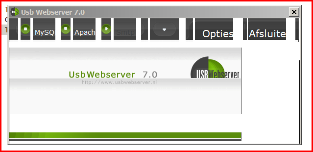

mogelijk zit ik totaal verkeerd met de volgende kwestie, maar ik krijg de usbwebserver niet meer aan de praat. het gaat om versie 7. Het activeringsvenster van de server komt slechts gedeeltelijk op het scherm, en verder reageert de knop van de server niet meer in het taakvenster (die toegang verleent naar de databank). De knop staat er wel, maar reageert niet meer, terwijl de server wel actief is. Heb versie 8 gedownload, maar mijn monitor geeft hetzelfde resultaat, het beginscherm is onvolledig en de knoppen van de server reageren niet... Heel vervelend... Werk met Vista, mcAfee... en tot op heden verliep alles perfect... Ik zoek alle fora af maar vind geen enkel bericht hierover...

Volgens beginvenster zijn Appache en Mysql actief (formuliergegevens worden onmiddellijk in de databank opgeslagen). maar de databank is niet meer te bereiken bij aanklikken van usbwebserver-icoon op de taakbalk. Het beginscherm wordt a.h.w. in vijf stukken gesneden (ook bij versie 8, hier verschijnen niet alle gegevens in het scherm), met enkele zwarte tussenruimten. Het icoon in de taakbalk reageert noch op 1 LMklik, noch op dubbelklikken RM. Dus ik kan niet aan de databank volgens de gewone routine van inloggen..., ook de server niet afsluiten... Het ligt blijkbaar aan iets dat in het systeem veranderd moet zijn... Spijtig... dat ik geen enkele foutmelding krijg als ik mijn pc opstart...Heb ondertussen ook systeemherstel toegepast maar voorlopig nog geen verandering ...
Afbeelding scherm in Bijlagen.
Oké, hopelijk lukt het me in bijlagen. Usb_icoon heeft wel een uitroepteken maar dit heeft/had geen invloed op de eerdere werking ervan. Deze knop reageert niet bij aanklikken. Heb ondertussen ook weer gemerkt dat als ik het openingsscherm niet wegklik, er aanvankelijk het menu kan worden geopend bv. ook naar de database.
    27.3 KB · Weergaven: 104

Heb alle mogelijke schermresoluties hier ook geprobeerd, maar het openingsscherm blijft verhakkeld. het probleem moet zonder twijfel op mijn pc gezocht worden, want de usbwebserver werkt wel op andere pc's (windows 7). Maar dan mis ik "dreamweaver".

Oké, ik geloof je zeker. Toch wel opvallend dat het probleem zich voordoet nadat ik een nieuw scherm heb aangesloten (ander merk, en 24'', voorgaande 22'' = was defect). Van Philips naar SilverCrest (LCD-23,6'') Wide-TFT (16:9). Kan spijtig genoeg het vorige scherm niet meer aansluiten. Toch dank voor het meedenken.
