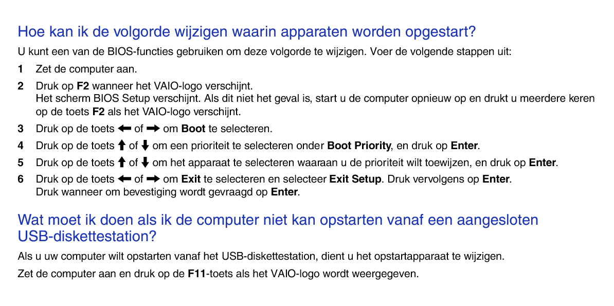

om een verse installatie te (een clean instal ) dient men de opstart volgorde te wijzigen in het bios ..
het is aanbevolen (maar niet noodzakelijk ) om een backup te bewaren op een externe schijf en tevens de daar bijhorende opstart media ..mocht je deze achteraf nodig hebben ..
volgens een Vaio handleiding vond ik het volgende ..
