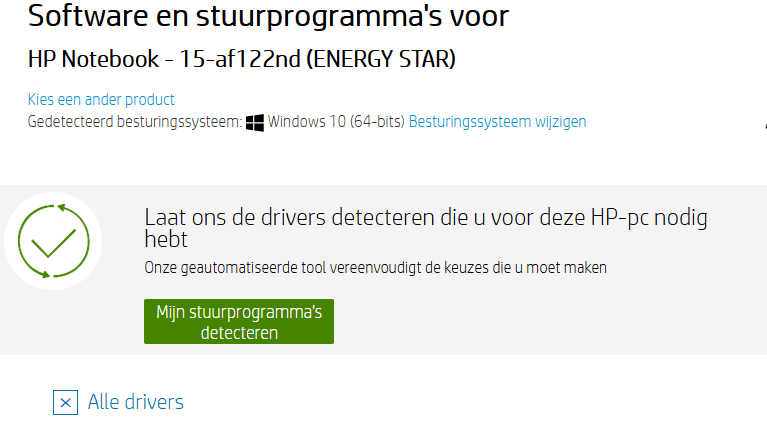

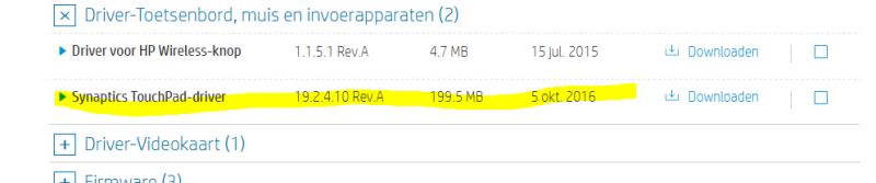

hier kan je alle drivers terug vinden van je Notebook, download ze allemaal,zet ze op stick of dvd:
neem de 'gele' en 'voer die uit als administrator'
