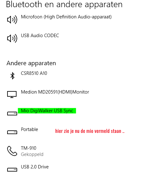

indien je Windows 10 gebruikt ga je via start>instellingen >apparaten >bluetooth en andere apparaten ...
deze Tomtom zou dus daar onder andere apparaten vermeld moeten staan .

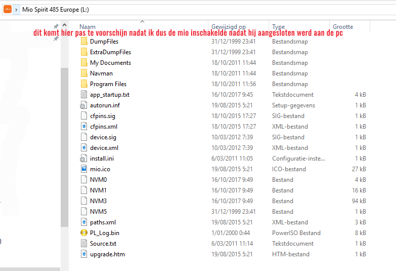

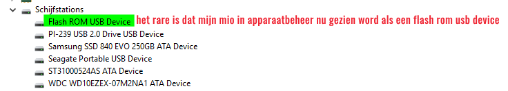

ik heb hier effe op de Windows 10 pro mijn GPS "Mio Spirit 485" aangesloten ..
deze werd pas herkend nadat ik deze aansloot en opstarte ...
het rare is dat deze via het "oude "apparaatbeheer aangezien word als een flash rom usb device maar in het nieuwe apparaatbeheer scherm "Windows 10" wel te zien is als Mio Digiwalker USB Sync ook springt hier de verkenner op en laat alles zien betreffende de mio.
hier onder een paar foto's ..
1ste foto "oude scherm apparaatbeheer "
2de foto het nieuwe Windows10 apparaatbeheer scherm
3de foto de bestanden betreffende de mio via de verkenner
