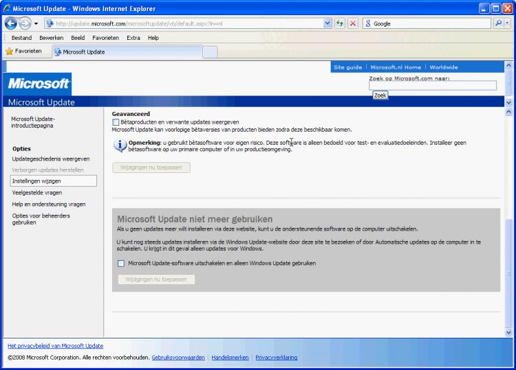

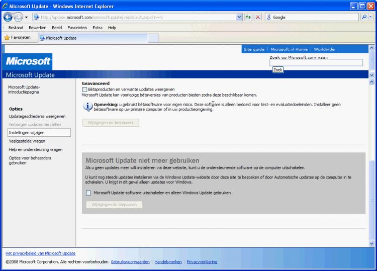

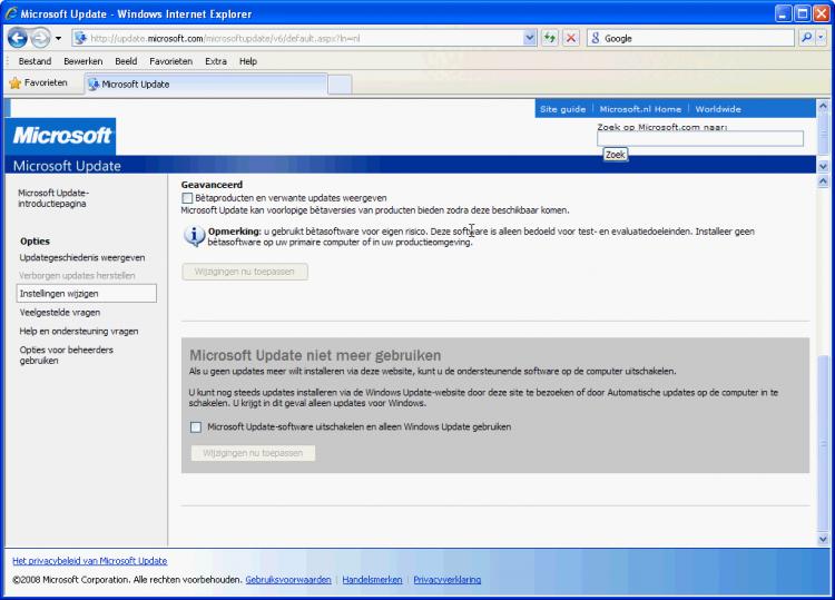

ik post een screenshot van wat ik krijg als ik naar de updates ga,zo kan iedereen zien dat ik niet in de mogelijkheid ben om wat ook aan of uit te vinken.De eerste foto krijg ik dus als ik op beveiligingsinstellingen beheren in automatische updates klik in de tweede foto.
Daar moet u zijn !!!!!
    61.6 KB · Weergaven: 147
Daar heb ik ook op instellingen wijzigen geklikt maar dan krijg ik een scherm waarin de onderste grijze balk er NIET staat.
