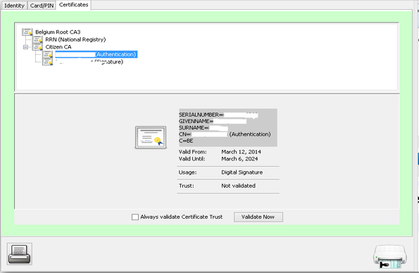

in het scherm van de Eid viewer heb je 3 opties ..identity / card/pin / Certificates
het is bij de certificates dat het vinkje dient uit te staan bij de vermelding " always validate certificate trust "

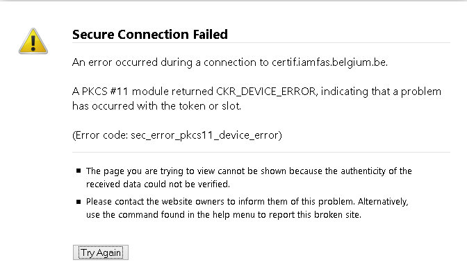

krijg je een verbindings probleem zoals deze hier onder !
indien zo ligt de fout dus bij de beveiligingsinstellingen van de browser ..(in mijn geval dus met deze van PaleMoon )
zal eens nagaan of het met de IE11 wel lukt !
ik denk eerder dat het dus aan de website zelf ligt...
want alles lukt dus ook het ingeven van mijn pin code maar er werd dus geen verbinding gemaakt ...
