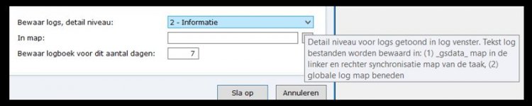

Maandelijks laat ik mijn D: schijf synchroniseren met een externe schijf. Daarvoor gebruik ik GoodSync. Bedoeling is een dubbel te hebben van de data en dergelijke. Ik koos voor synchroniseren omdat een clone van een 2TB schijf veel te lang duurt. Enkel de aangepast/bijgekomen/verwijderde bestanden worden dan aangepast.
Wat blijkt : na een aantal malen komt de externe schijf (ook 2TB) vol te staan. Zelfs al is de D: schijf maar 1,6TB groot.
Bij nazicht blijkt er een bestand op te staan op beide schijven met naam Gdata. Op de externe schijf is die na een aantal synchronisaties merkelijk groter dan het origineel op de D: schijf.
Bij het verwijderen van beide bestanden, is na de eerste synchronisatie de grootte gelijk. Maar na een paar maal komt die terug zo groot.
Blijkbaar houd het bestand het logboek bij van wat er allemaal reeds op de schijf stond.
Heeft er iemand anders daar ervaring mee en klopt het dat die file voor niets nodig is? (wat ik moeilijk kan geloven)
