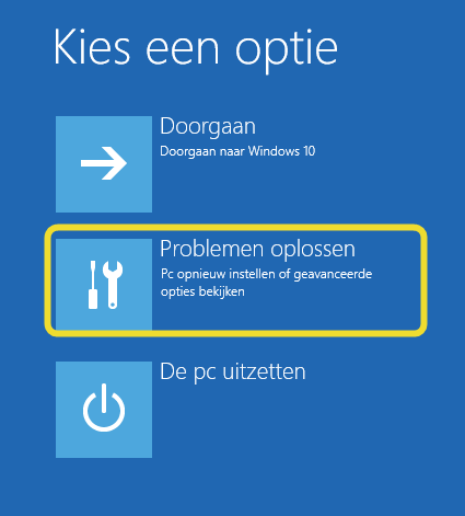

zie je echter ook het zoekvenster niet dan dien je "CTRL+ALT+DEL" te gebruiken..druk vervolgens op de SHIFT toets.
houd de SHIFT toets ingedrukt terwijl u met de muis onderaan rechts op de knop klikt en “opnieuw starten kiest”.
houd de SHIFT toets ingedrukt terwijl de PC herstart.
laat de SHIFT toets niet los tijdens het herstarten van de PC !
**bij het inhouden van de shift toets tijdens het opstarten kom je dus in de herstelopties terecht ...(zie afbeelding 1 )

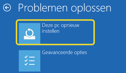

selecteer Problemen Oplossen en daarna zie je de optie om deze pc opnieuw in te stellen ....(zie afbeelding 2)

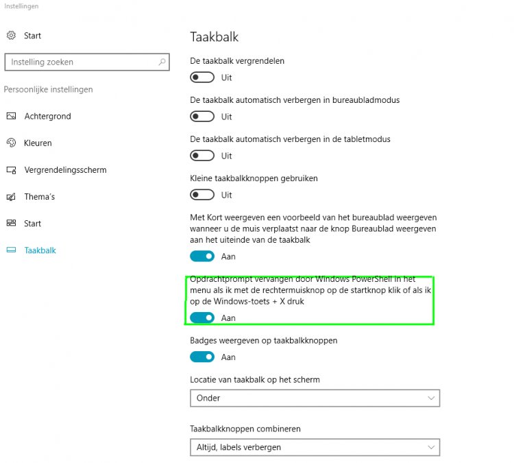

rechts klik op de taakbalk en kies instellingen ....je zou onderstaande afbeelding te zien moeten krijgen waar je dus de powershell kunt aan /uitzetten ..
deze vervangt dan de opdrachtprompt ..
