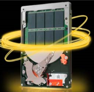

hier een foto van zulke Seagate Laptop SSHD 1TB
de bewegende onderdelen worden dus vervangen ...

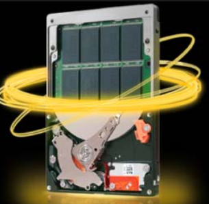

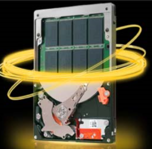

Hmmmm... mmmm.... foto is maar een illustratie hoor. Is niet echt. Een SSHD bevat nog steeds een echte "schijf" en "leesarm" ed. Maar op de PCB onderaan zitten één (of meerdere) extra IC's, het SSD geheugen dus.
Je hebt als gebruiker ook niet echt de keuze wat er op dat SSD geheugen geplaatst wordt van data. Het is dus niet zo dat je besturingsysteem daar volledig op gaat staan. Dit SSD wordt gebruikt als cache. De controller op de schijf bepaald zelf welke bestanden er op dat SSD geheugen geplaatst worden. Normaliter de bestanden die het meest frequent aangesproken (read) worden dus. Dit gaat uiteraard grotendeels een deel van je besturingsysteem bevatten.
Alles wat ik hier in het verleden over gelezen had was blijkbaar niet helemaal goed blijven hangen in mijn brain.
Ik heb google eens gebruikt en dit gevonden:
De harde schijf is gecombineerd met een MLC-gebaseerde SSD van 8GB. Een onboard controller zorgt ervoor dat de SSD als cache gebruikt wordt: schrijfacties worden zo veel mogelijk naar de SSD gedaan en later, op de achtergrond doorgezet naar de langzamere harde schijf. Tegelijkertijd wordt de meestgebruikte data waar mogelijk ook op de SSD gecached. De caching algoritmes werken compleet binnen de schijf: het besturingssysteem ziet enkel een 500 GB harde schijf en heeft dus geen weet van het SSD-gedeelte. Ook als gebruiker heb je geen mogelijkheid om het SSD-gedeelte los te benaderen of om invloed uit te oefenen op de manier waarop de caching algoritmes te werk gaan.
